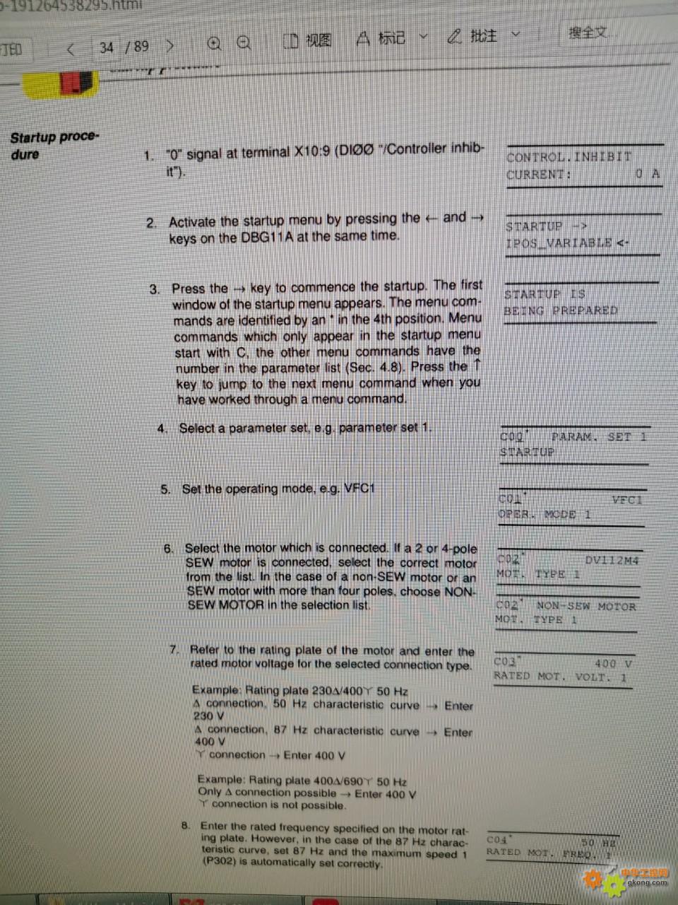

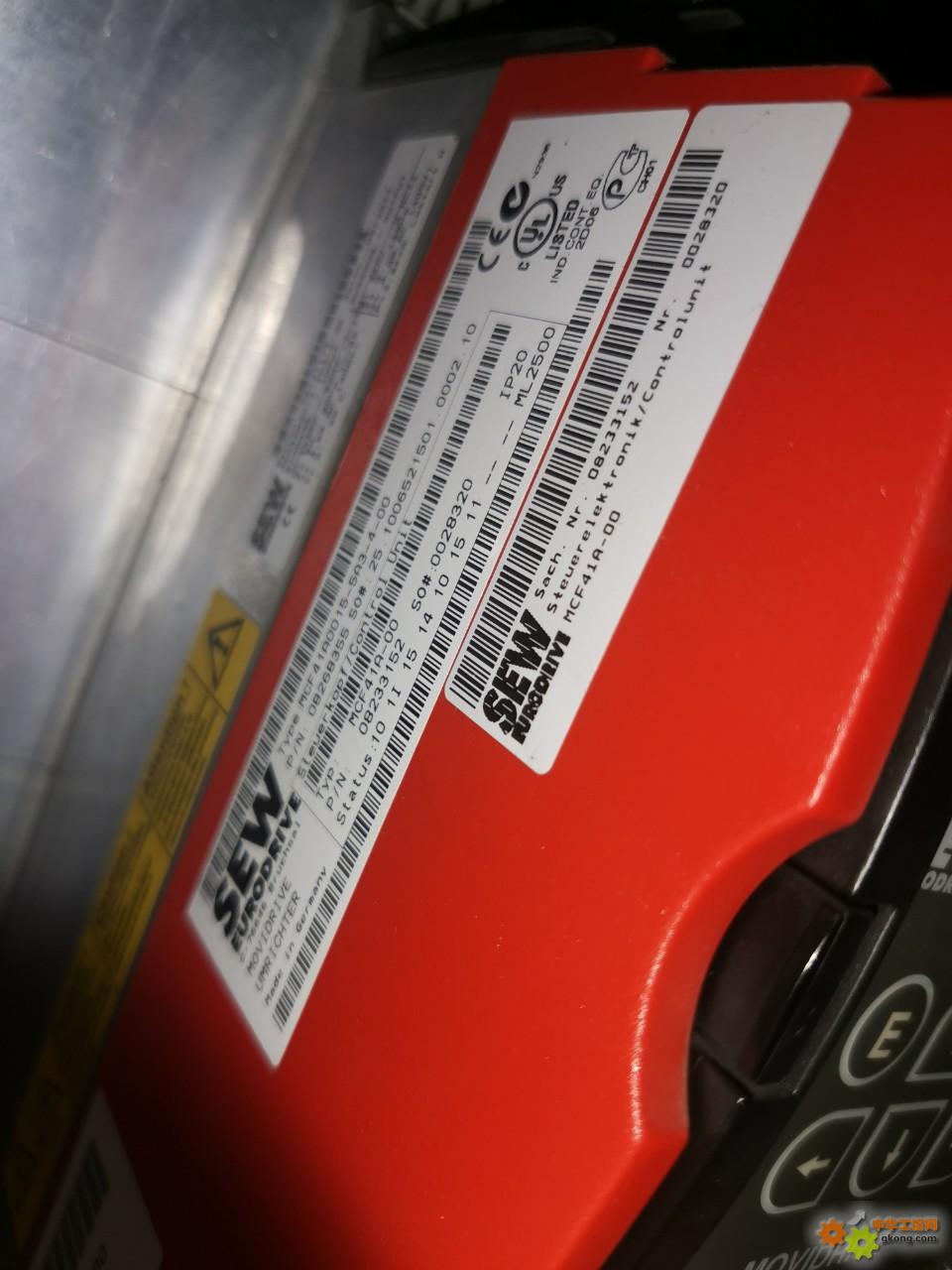

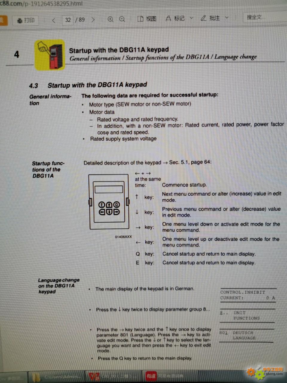

一个改造项目,变频器没换,只是换了个电机
用面板按照说明书重新初始化后,送上电变频器直接就按变频器内设定的最低速启动了,重复了好几次都是这样,但是把原来的参数下进去就没事
由于变频器年头较长,没有新换电机的型号,所以初始化的时候用的是非SEW电机的流程,怀疑是在计算那步有问题,按我的理解开始初始化的时候断24V,计算前给24V,计算完再断,但是这个流程计算会报错;计算前不给24V倒是不报错,但是无论给没给24V最后上电结果都是一样的
