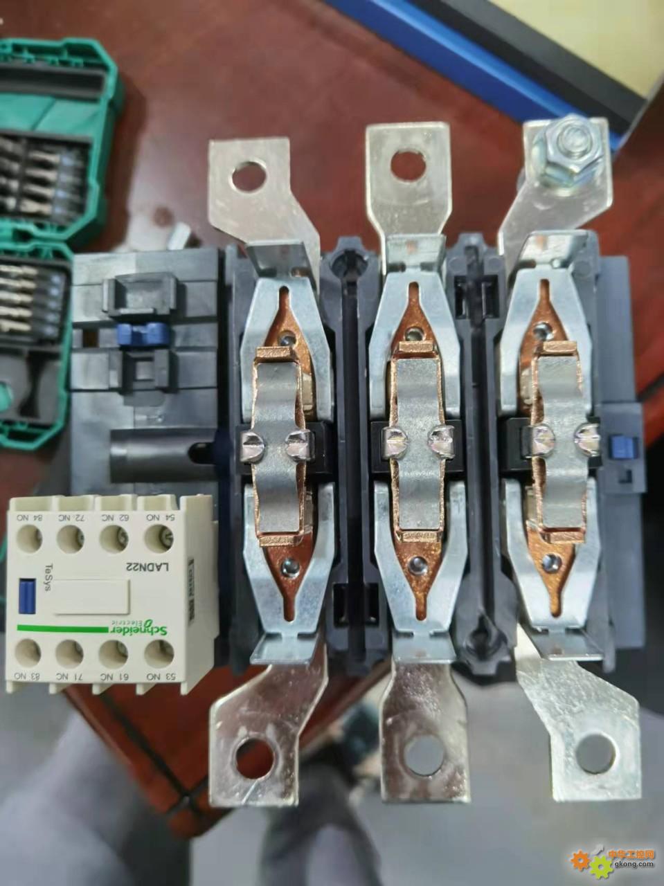

昨天拆开检查了,确实是就只是个纯盖板。不贴合的原因是因为L1端铜牌延伸处被我挤压造成弯曲。拆开重新矫正平整就贴合了。。。。。
不得不说,施耐德家做的东西真的高级!拆卸以及安装都特别方便

楼主会自己修理吗!!!
厉害

还是自己动手比较好,好多东西,没拆不知道,拆过才知道

以下是引用INotKissBoy2022/2/8 17:23:58的发言:
也不仅仅是个盖板,里面每一相都有灭弧装置,不装肯定是不行的哟!

这么大的接触器,主接触头肯定会配灭弧罩的,看看国产的西门子类型的就很清楚了

二百多安的电流肯定是要灭弧罩的。。国产的二百多安的交流接触器型号除了CJ20型的还有那些?真空接触器不算在内。。
