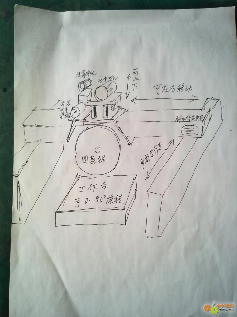

#11楼
就只有一个梯形图,别的什么都没有,我想参考一下。这种机器的动作过程是:主电机带动圆盘锯旋转,圆盘锯可左右、前后移动,也可上下切割,见图片。工作台上放上大石块,全自动时,锯盘下降一点,从左到右切割,到右边后,锯盘再往下下降一点,又向左行,左边到位后,再下降往右行,直到锯到最下完成,然后升锯,往前面移动一定的距离(设定的长度),再锯第二行,一共可锯4行。所有步骤完成后,工作台可以旋转90度,再竖着切,就好像刚做好的一坨豆腐,把它切成小方块一样。
现在我的目的是确定输入点与输出点到底都是什么功能,有的地方能看出来,有的地方看不出来。看出来的我都注释了,但不一定对,希望高手指导。

#14楼
回楼主话,你那草图就是桥切,桥切的切割对象是板才,就是人造英石的板坯,如果你要切山上开采的真石头,建议你不要用桥切而是要用排锯,两者结构根本不同,使用的锯根本不同,在前面的帖子就是根据桥切的功能IO端口的功能给你了

根据你的描述和草图,用桥切是可以实现,但是你所描述的是手动功能,切板材时候根据文本数据,先切一边,然后升锯,移动,再切另外一边,工作台旋转90度,再重复切割。如果想像你描述那样动作,就使用手动功能,每次移动数据在文本上输入
测量移动距离一般是用磁珊尺,精度比较高,也可以用编码器,但编码器耐用性相对差一点
工作台的旋转动力是用液压马达完成,动力来自液压系统的多路阀,工作台的定位锁定也是靠液压系统提供动力
XY轴的移动分别靠两个变频驱动两电机完成,横梁上安装有前后限位,墙板梁上安装有磁珊尺的尺条,上面安装了读数头,用于检测衡量走的距离,一般在墙板一侧安装了文本,方便你输入数据,还有一个急停和一个自动和手动选择开关
