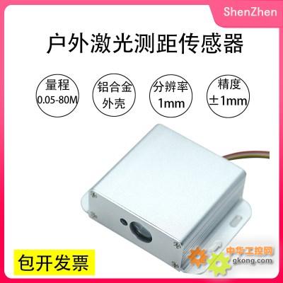

发表于:2022/1/27 8:41:25
300元。
7862
1056128144
文章数:1414
年度积分:993
历史总积分:7862
注册时间:2018/2/23
发表于:2022/1/27 8:41:53
300元。x宝。
[此贴子已经被作者于2022/1/27 8:43:18编辑过]

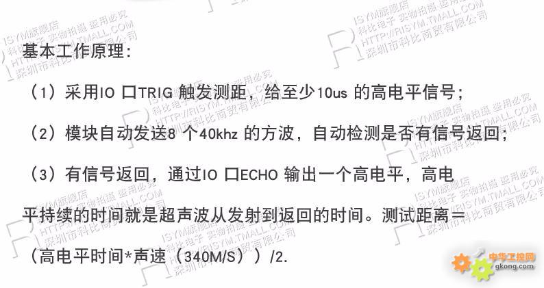

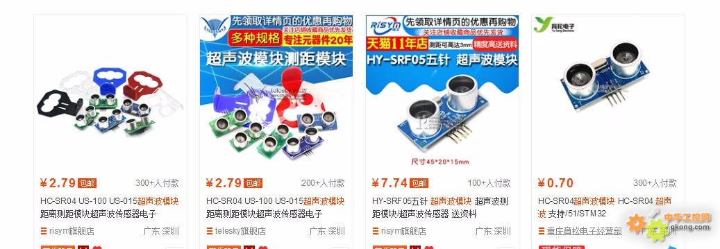

发表于:2022/1/27 15:05:25
意不意外?惊不惊喜?
敏问找算丁亏楼累
敏问找算哭哲累嘿
敏问够算恐哈做累揍忍没催妹
比漏累伤醒更八音舍黑
我晕能以身问晕陪笨累

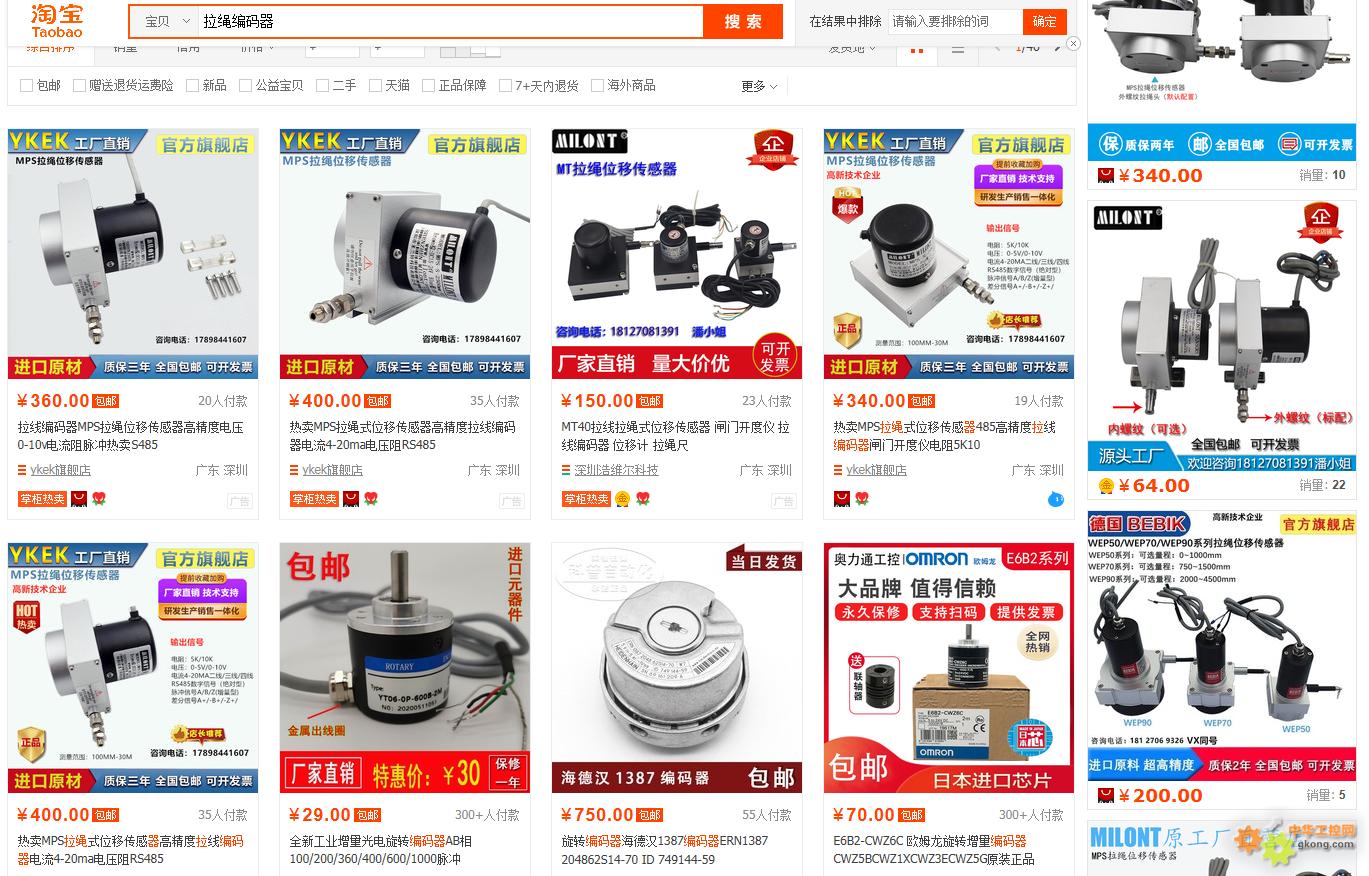

发表于:2022/1/27 15:28:38
拉绳编码器了解一下。
大家一起学习

发表于:2022/1/27 19:06:15
以下是引用蛇会大学在2022/1/27 15:05:25的发言:
意不意外?惊不惊喜?
这个测墙壁类的也很准,试过,+-1Cm左右。

发表于:2022/3/9 15:44:34
以下是引用1056128144在2022/1/27 8:41:53的发言:
300元。x宝。
其他性能都满足要求,就是采样速率有点低
