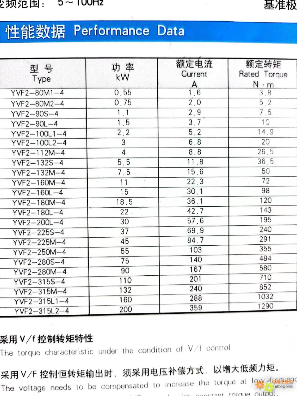

按铭牌上Y接法

从做工与材料上看都很水,厂家官网也没有,估计是怕烧电机,所以要求Y接.

YVP-225M-4,是4极45kw变频电机,电流约85A力率约0.86效率约0.93,不同厂家略有差别,55kw及以下为星接,55kw以上为角接。
风机铭牌参数也可以反推电机功率。

这是我手上的皖南电机参数
