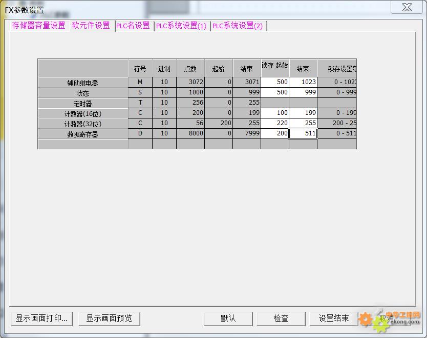

原先的是普洛菲斯和三菱fsx2n,屏上有一个定时时间设置,比如设成100,关闭电源重新上电,那个设置的时间还是100,后来plc有了问题,换了一个同型号的plc,程序也是原先plc拷过去的,连上后,其他使用都正常,但通过触摸屏给那个时间赋值后,不断电都正常,断电重开后那个值就归零了,所以每次上班都需要重新给好几个定时器赋值,太麻烦了,不知是怎么回事。

你这个现象是  新换的PLC需要设置定时器存储,这样就不会有此现象了。

惭愧惭愧,是不是在拷贝的时候只拷了程序部分,没把参数一起拷过去。

应该是触摸屏把数据写给PLC的数据寄存器(D),然后你没有在3楼图片中的锁存起始哪里,改在你寄存器代号内的范围开始锁存。

首先找出是哪个寄存器,然后去参数里面看停电保持的范围。
