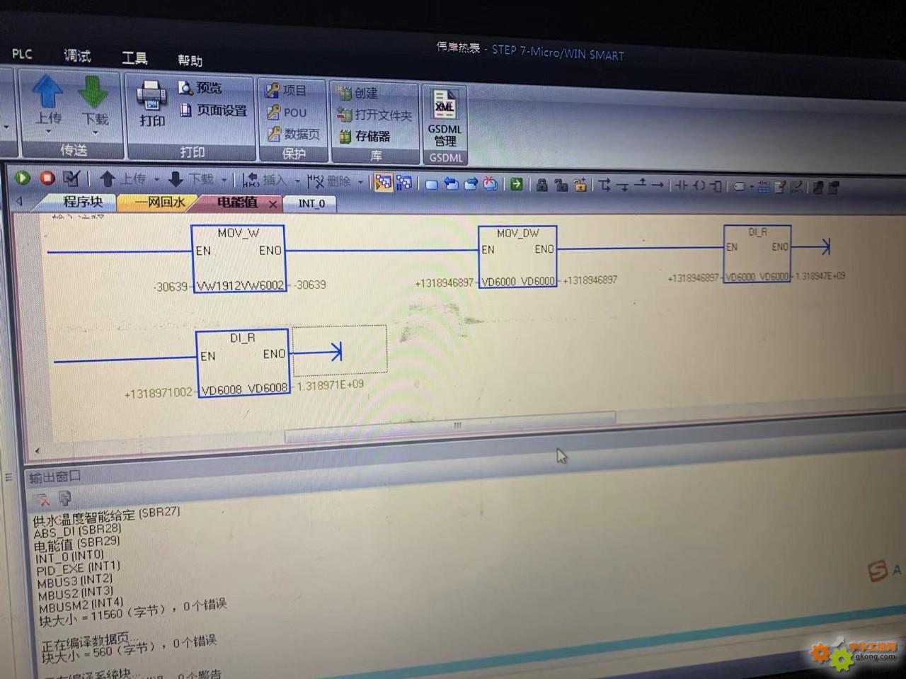

我用网上的有符号转无符号的方法,怎么会出现一个特别大的数呢

带不带浮点数

回复 #2楼 余生少年
不带,就是整数

程序都不对.

那么多地址,你干嘛怼着vd6000不放呢,有仇啊。

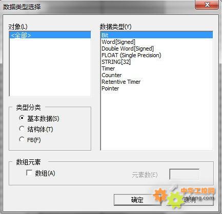

你的PLC支持有符号和无符号的数据吗?
我用的PLC都不支持

u32 DAT,i;
if(要变换的负数<0)
 DAT=0xFFFFFFFF;
 i=DAT+要变换的负数;
 i=DAT-i;
 结果i就是最终得到的正数。
