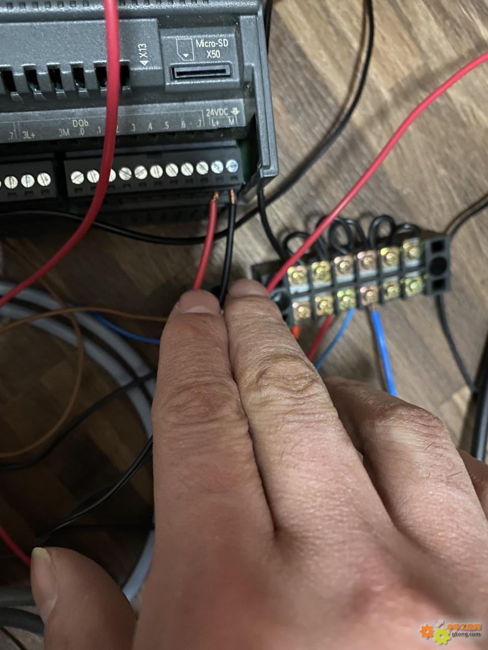

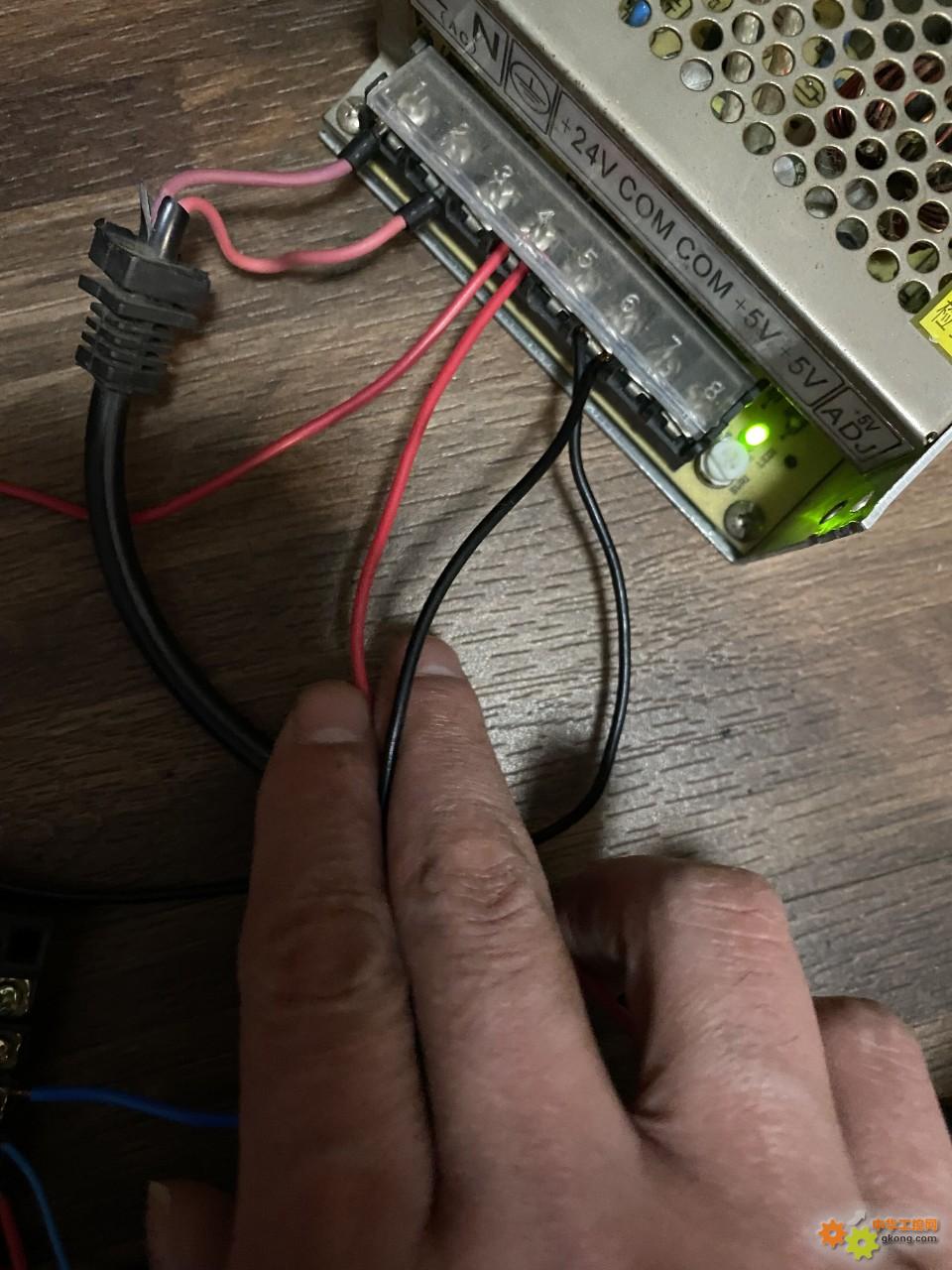

回复 #4楼 qdppo
问题解决了,之前我将触摸屏的电源线和PLC的电源线并在一起(第2张图),
现在我把触摸屏的电源线接在了PLC的输出端上(第一站图),响声就没了,
至于这是啥原因,俺不是电工,期待有心人讲解了~

。。。。那也不应该 。
       SMART200 配昆仑通态屏我做了好多,接线我都是你第二张图的接法。
       从来没有什么响声的说法。。不同的是 :我都是用网口,而你这个
       有响声的是用的串口。
       至于你把屏的电源接到PLC的直流电源输出端 ,我是第一次见这样的接法。

如果用网口通讯,我估计应该也不会有响声。。。
但俺的触摸屏只能走串口,
触摸屏刚好也是DC24,所以我就直接接PLC输出端了
目的就是把触摸屏的电源线和PLC的分开!
至于能不能这样接,说实话,俺不是专业工控的,
目前看来程序啥的都正常,关键那个响声也没了。。。
期待大佬们的见解!
