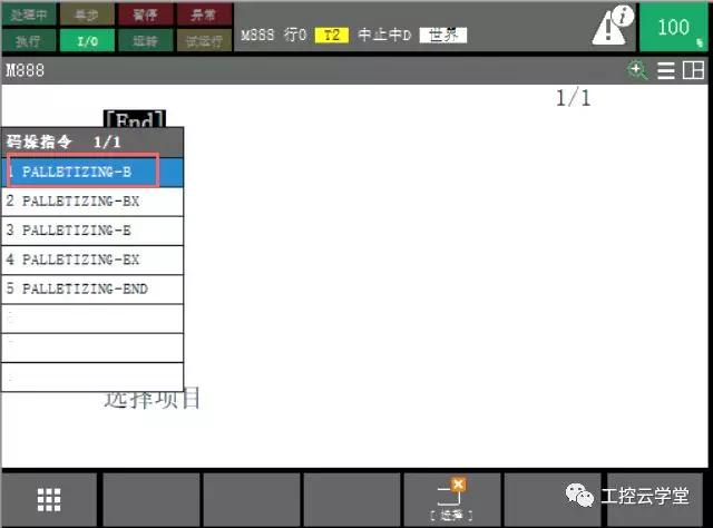

对FANUC机器人编程有了解过的朋友都知道FANUC机器人码垛有四种方式:B码垛、BX码垛、E码垛、EX码垛:
码垛堆积B,对应所有工件的姿势一定、堆上时的底面形状为直线、或者平行四边形的情形。

接下来我们学习如何编写B码垛指令!
码垛指令如下图所示;
码垛指令编写步骤:
1、点击  指令   →  码垛  如下图所示;
2、选择 PALLETIZING-B  B码垛;
