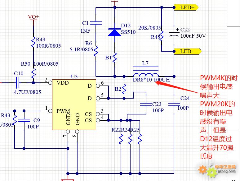

这个电路中如图所示,改变PWM频率,当4K的时候电感有非常明显的噪声,当PWM为20K的时候没有噪声,但是RCD的二极管温度很大过热,求助一下各位大佬,怎么解决谢谢!!

你说的噪声大,是振动声音大,还是电源杂波多?

100UH感觉有些大

频率在人耳听到的范围,调到人耳听不到的频率就行了

C22是不是失容了
