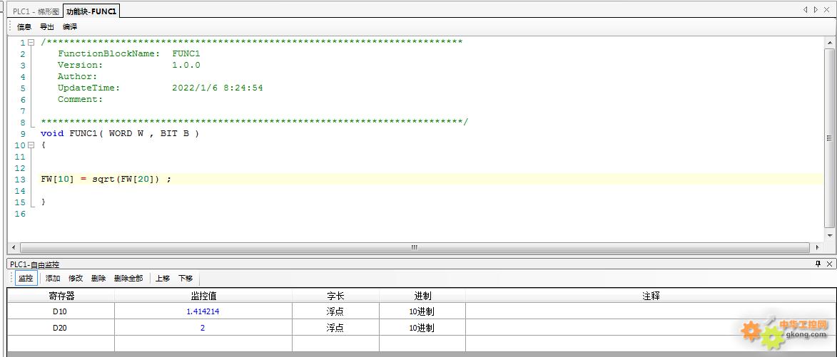

在线求救,信捷PLC 用c语言写开平方是什么指令?比如根号A?

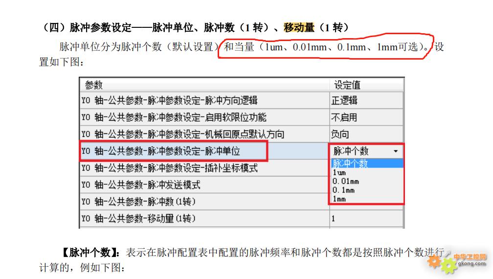

另问一个,信捷plc指令参数配置里,其中一个是脉冲数/转,我设的3200, 另一个移动量/转,这个是um单位吗?比如30mm,写成30000?

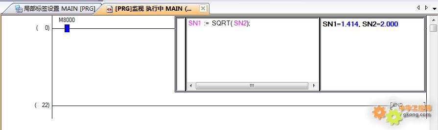

给你提供个PLC编写的程序,但愿能能对你有所启发。
sinemonk
文章数:180
历史总积分:50
注册时间:2019/6/9
发表于:2022/1/5 22:31:40
回复 #1楼 pan_xiansheng
不是吧,肯定有c语言可用的sqrt。

发表于:2022/1/6 9:37:33

sinemonk
文章数:180
历史总积分:50
注册时间:2019/6/9
发表于:2022/1/6 20:58:05
回复 #3楼 微鑫科技
版主帮忙回答了,sqrt。thank you too
sinemonk
文章数:180
历史总积分:50
注册时间:2019/6/9
发表于:2022/1/6 21:00:06
回复 #4楼 YXBK
thank you so much.
假如设置脉冲个数,下面的移动量需要填多?(假设丝杆螺距10mm)

发表于:2022/1/7 9:57:07
以下是引用sinemonk在2022/1/6 21:00:06的发言:
thank you so much.
具体看手册吧,里面讲的很详细,1-2-1节
附件:
[本地下载]
附件:
[本地下载]
+1
