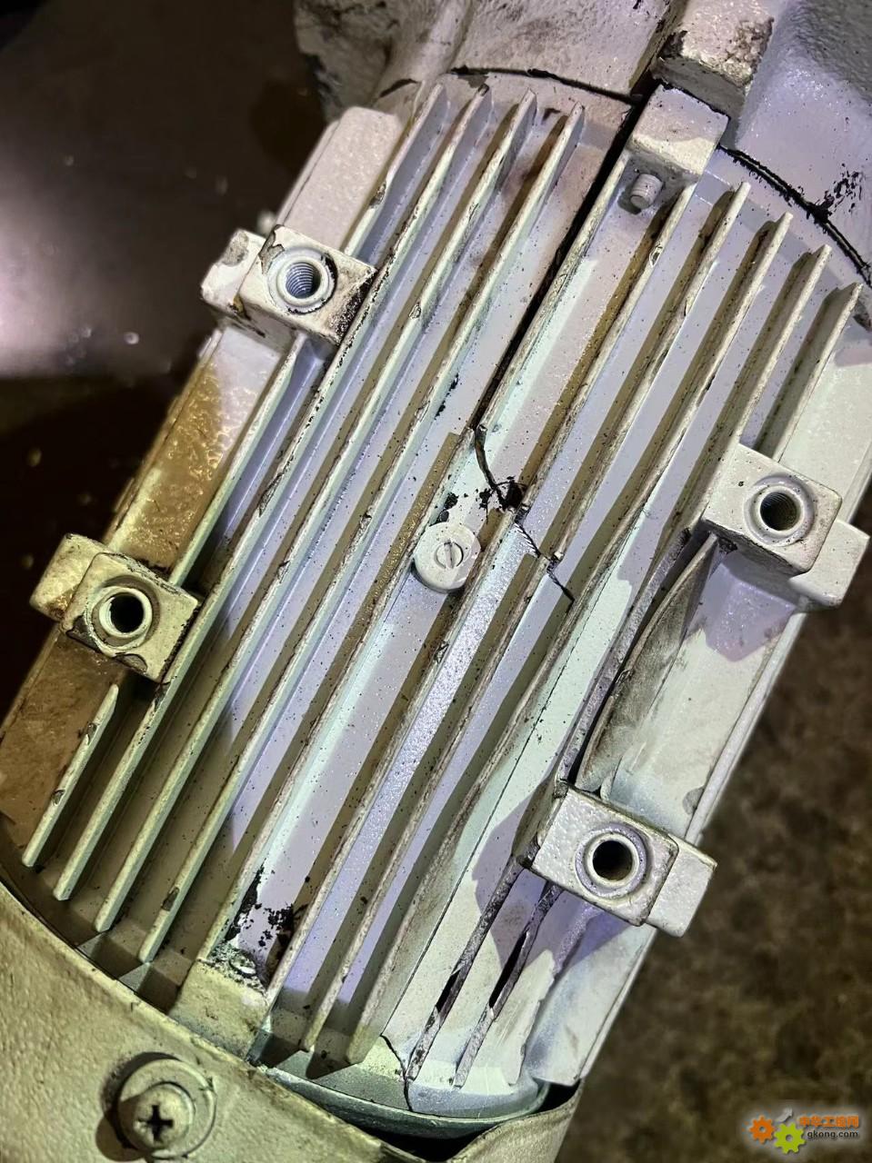

电机裂了。

是不是什么东西砸到上面了

轴承或前面减速机抱死拧裂的?

最近一直跳闸,今天频繁了,怎么测量都没事,也不接地。空载没事,只要一带负载就跳闸。终于找到原因了。

外壳龟裂了,导致机械不在中心点了,扫膛了,应该是外力导致的破裂,铸铁外壳的马达,没法焊接修复,直接申请换新吧。

温度变化太大冻伤么?看样不像外力造成

这是铸铝的,铸铁的机壳要好点
已经换新了

这也太狠了点吧,能用不?

这个裂缝如果是在电机底部,是不好查的啊
