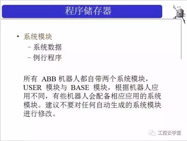

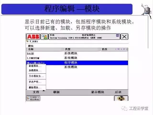

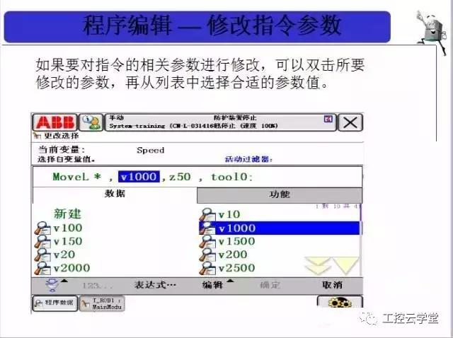

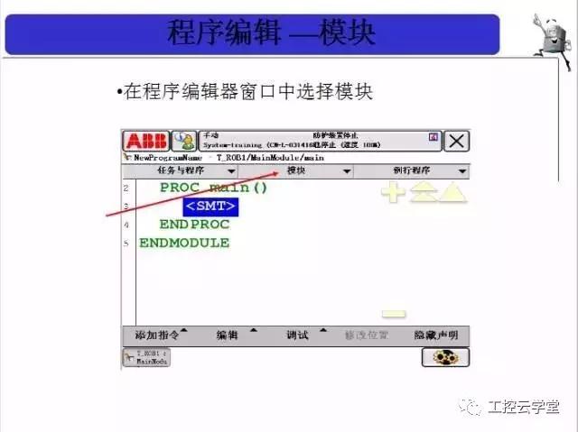

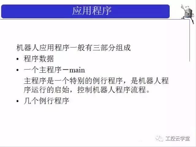

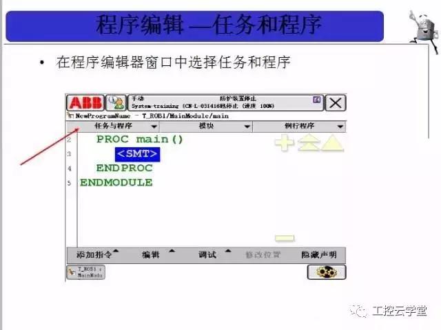

手把手教你ABB机器人编程与程序测试
