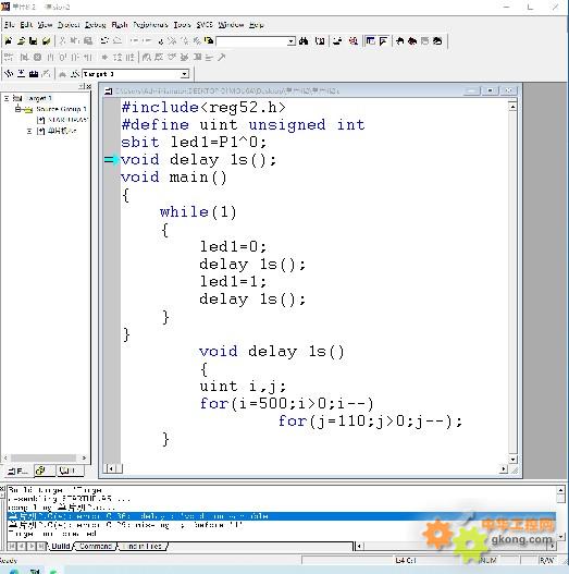

师傅们,指点一下,程序编译报错了,我感觉那里没什么不对的,看不出来,请大家指点一下,谢谢

delay和后面的1s不存在空格,应为delay1s()

delay 1s这种格式是错误的,正确的格式应该是:delay_1s

因为教材上印的有些分开

谢谢你们,不能有空格

没有空格,或者加下划线都可以吗?

C语言基础:
变量名只能由数字、字母、下划线组成,且必须由字母或下划线开头

C语言没有基础,以前只有触摸屏的时候会写点IF。
