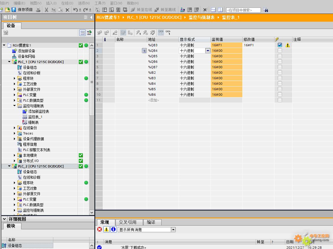

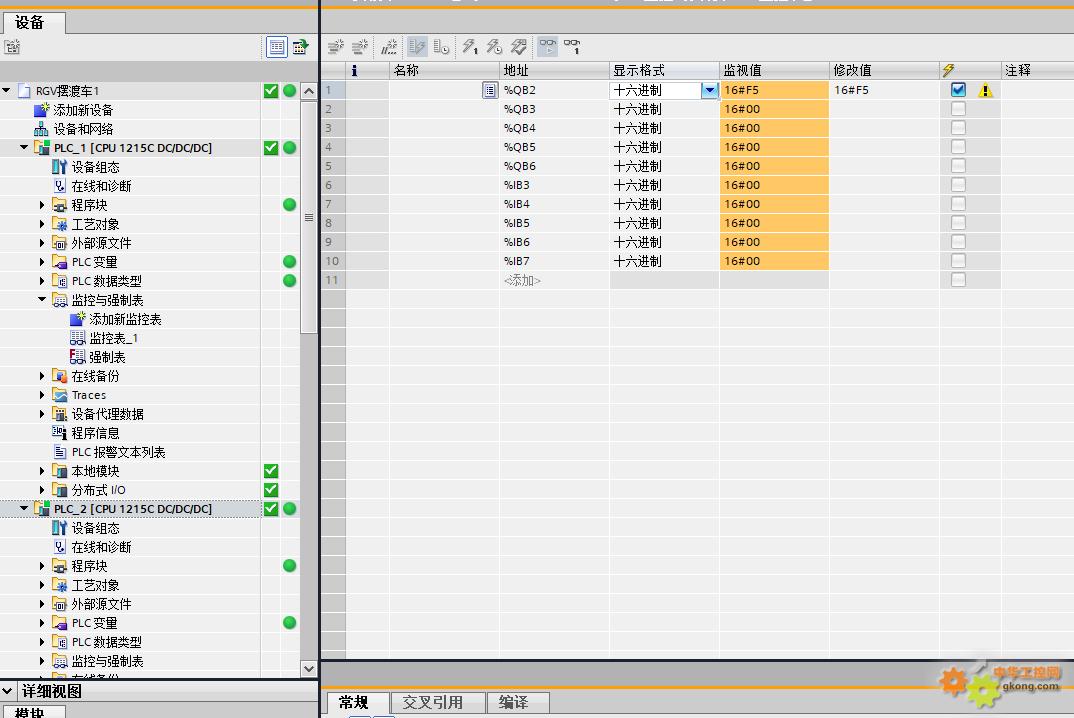

西门子2台1200plc智能I/O连接设置好了,为什么仿真了数据传不过来,是哪里设置的不对吗

这是程序,求指导

仿真吗?
如果是仿真需要使用s7-plcsim advanced而不是S7-PLCSIM
