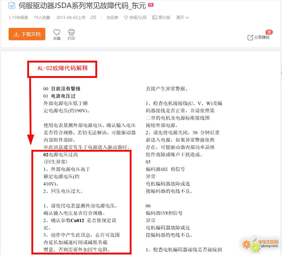

昨天机器还能正常工作(之前有上电后复位要20分钟才能成功的问题,但是起码能复位成功并启动),但是今天早上 机器无法启动了,TECO PLC面板提示AL 020错误代码。请教大家有遇到类似问题吗?如何解决

以下是引用AUTOCHENC在2021/12/27 12:13:17的发言:
翻阅故障代码大全,按照故障对策检查伺服驱动器
