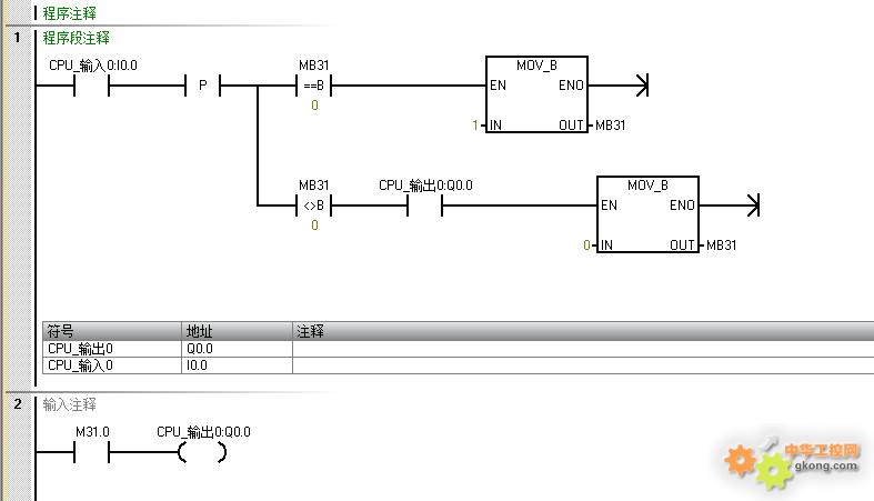

请教各位,图中的程序错在哪里,目的是想实现一键启停!

这个程序M31.0就接通那一瞬间。
程序是从上往下执行的,当MB=1后,下面那步立马把他赋值0了。

回复 #1楼 FORELF
豁然开朗!感谢回复!

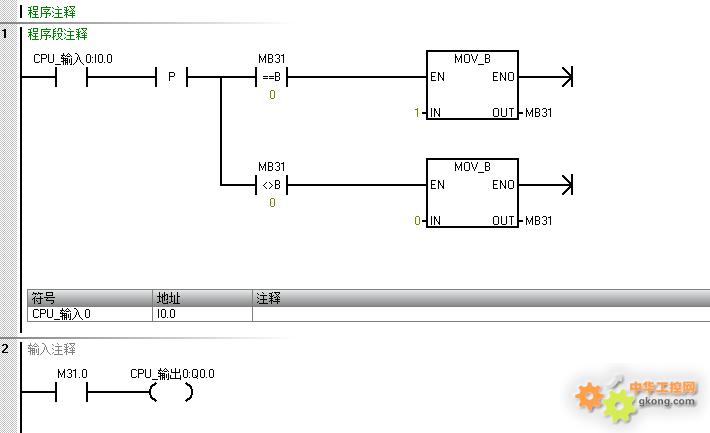

回复 #2楼 448187990
加个信号,把赋值动作错开一个扫描周期就可以了。

回复 #3楼 FORELF
感谢提醒,这样就OK 了

是你想的太复杂了,输入点利用上升沿和下降沿分别置位复位输出点你试一下效果。
