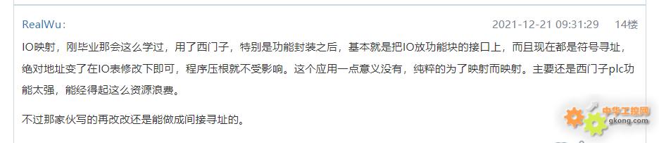

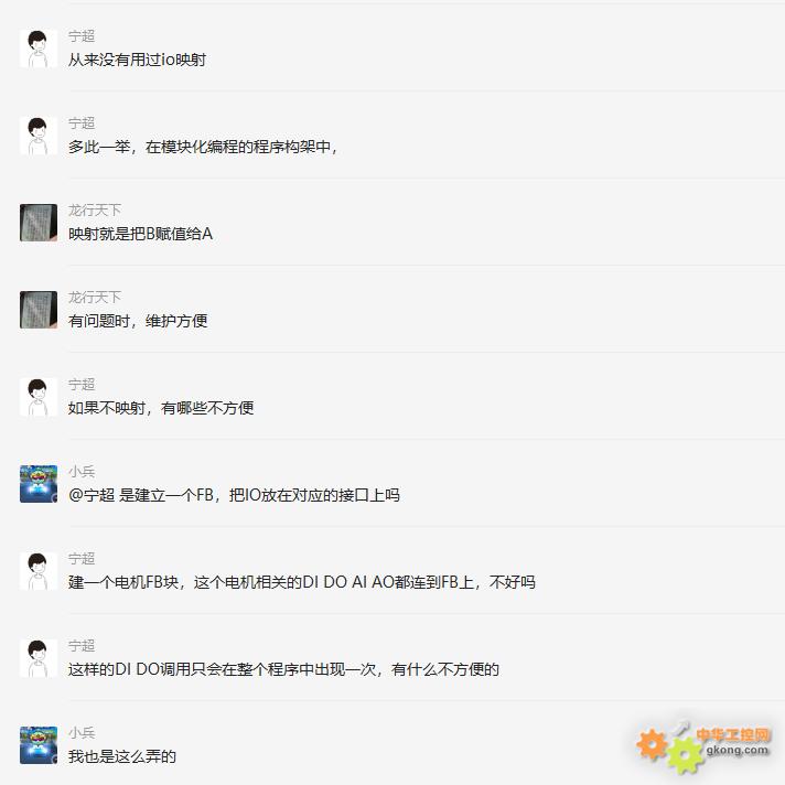

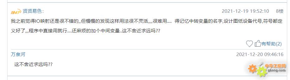

来看看其他场合多人的回复反馈。
