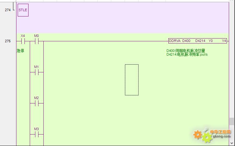

DDRVA指令前面我是用的S0步的M0和S21步的M1,步进程序不是到下一步的时候上一步的M指令就被复位么?我几年前用台达控制步进电机是这样的,我刚才在2步间加了一段时间,能正反转了。
虽然能正反转了,但是在停下的时候驱动器会报警,提示代码E161,查了下手册,发现我写的程序没加抱闸,难怪点动时电机不动一直响
问题是你的定位指令放在了后面,扫描到这条指令时,虽然这时M0断开了,但M1是接通的,所以还是没有断开。你至少要空出一个扫描周期出来才行的。有时候同一条指令放在不同的位置就有不一样的结果。

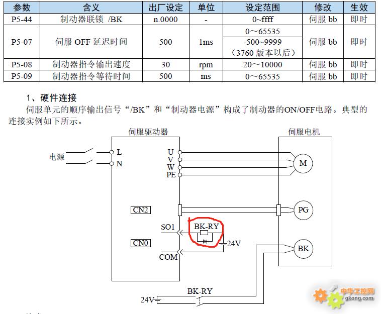

版主,再请教下你关于伺服电机抱闸和报警的问题,目前在学习的设备,我自己写了套步进程序,完美运行,电气接线我也用CAD全部画下来了。
其中伺服电机的抱闸是接在中间继电器上的,中间继电器上的线圈是接在PLC的Y7输出端子上的,程序是PLC一运行M8000导通Y7,我看手册上中间继电器上的线圈是接在伺服驱动器的输出端子SO上的(见下图),想请教下这2种接线方式哪种要好点啊?
另外原程序里面有个X0伺服报警的输入,这个是接在伺服驱动器的输出端子SO2上的,手册中说“当伺服报警时,SO2 与COM之间导通,输出报警信号”,想请教下所谓伺服报警,是不是就是伺服驱动器上显示错误代码Exxx?因为是错误操作,所以没去设备上实际操作验证

其中伺服电机的抱闸是接在中间继电器上的,中间继电器上的线圈是接在PLC的Y7输出端子上的,程序是PLC一运行M8000导通Y7,我看手册上中间继电器上的线圈是接在伺服驱动器的输出端子SO上的,想请教下这2种接线方式哪种要好点啊?
我见到过的都是由PLC控制的
是的

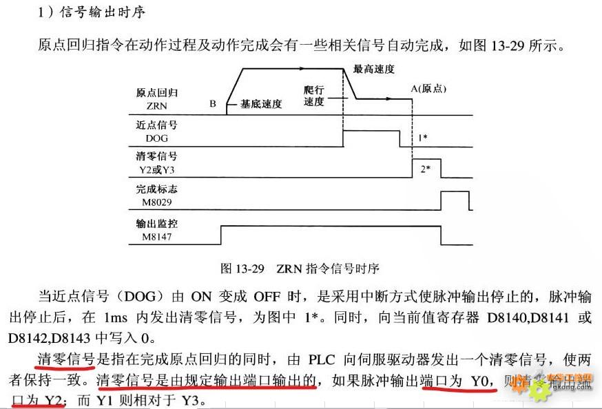

版主,请教下关于三菱ZRN指令中清零端口Y2的问题。
三菱指令教程中说在完成原点回归的同时,由PLC向伺服驱动器发出一个清零信号,如果脉冲端子是Y0,则PLC的清零输出端口为Y2.想请教下这时Y2端口要做什么设置么?还是说要让Y2端口空出来,不可以用作其他动作的输出端口(比如除了脉冲输出Y0还有控制灯亮,那灯必须不能接在Y2上)?我看信捷指令手册中的ZRN指令中没有说到这个清零端口,那就应该不用管这个清零端口来吧?

发表于:2022/1/7 14:19:02
#28楼
这个清零信号可以由特殊继电器来控制要与不要的,如果启用了肯定不能做其他用途了,没有启用就可以。
你用信捷的PLC肯定是看信捷的手册,跟三菱有什么关系呢。
大家一起学习

#29楼
回复 #28楼 YXBK
好的,谢谢。我学这个都是先看三菱的后看信捷的,因为网上三菱的资料比较多比较全,像伺服和现在在学的变频器,都是先看三菱的视频教程
