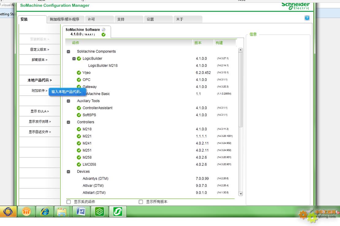

我是新新手啊,最近要用改个施耐德M218的程序,下SoMachine  4.3 里面没有m218的选项啊!有大神知道怎么添加M218吗?

记不太清了,好像在软件安装的时候有个选择必须勾选218

以下是引用小川858Y在2021/12/20 22:58:04的发言:
官方视频:
链接: https://pan.baidu.com/s/13OAtUFw_oPy6jG6SOWm4kw 提取码: v84s
