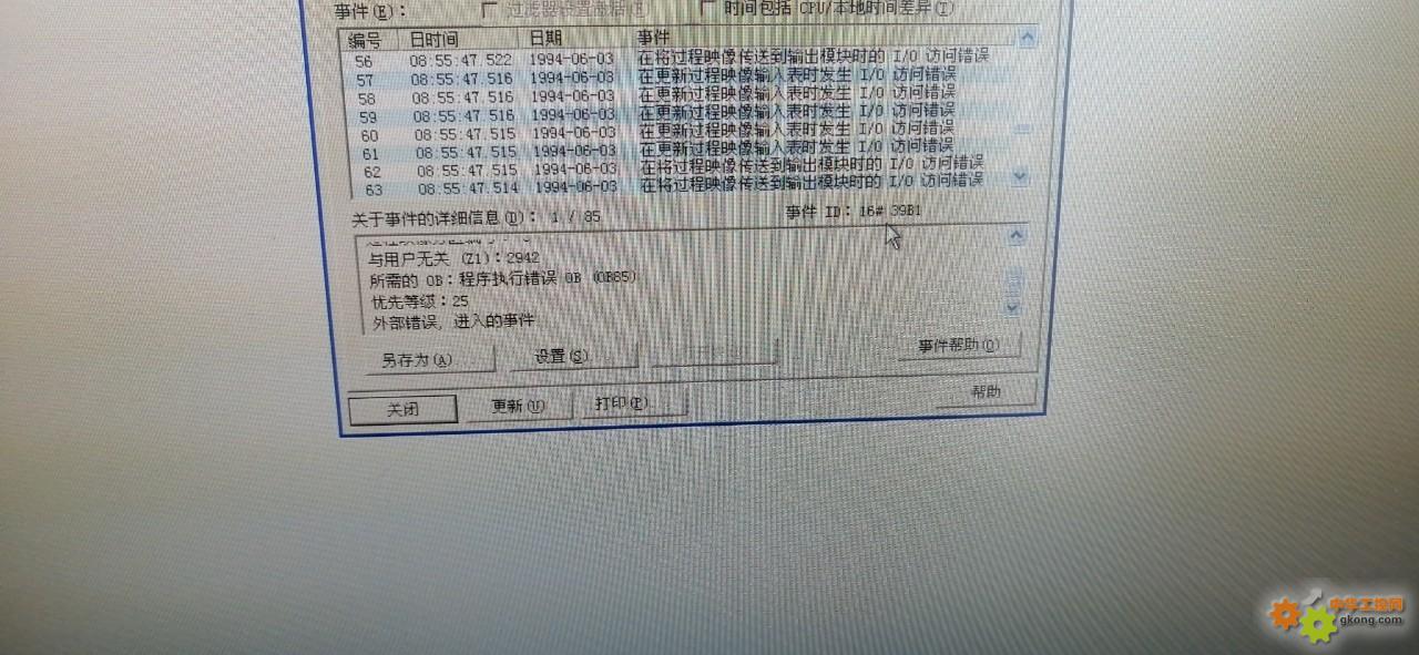

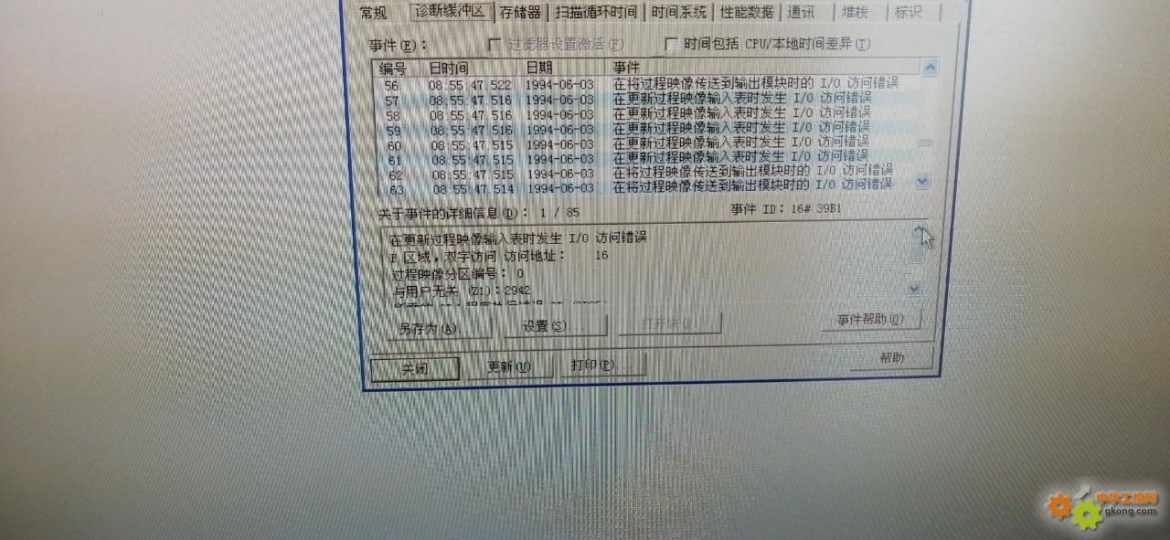

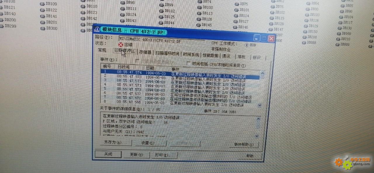

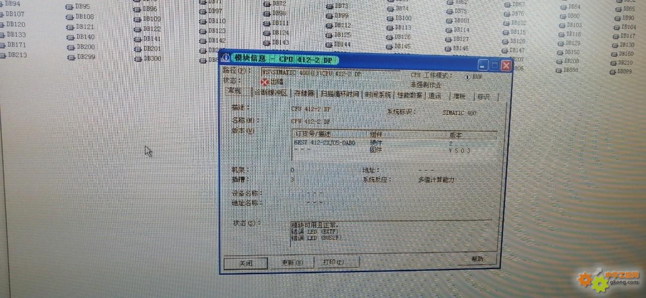

控制系统丢站
extf灯常亮 bus2f灯闪烁 丢站的et200模块bf灯闪烁
换过dp接头 模块连接u型插口et200模块也换过电缆线查过没换

知道了某个站,其中某个模块底座不好也是有可能的。这种一般就是替换法排除了。

代换法最快

有多个ET200S站,有可以对换的硬件,可以兑换排除,有条件也可找一台300的cpu,在故障站处新建一工程,整站进行判定。。。

各位老师,,我试过了,u型底座插口我都换了,,还是不行

总线有多长 DP线这些 接地什么都检查下
