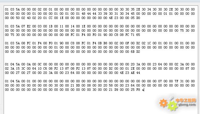

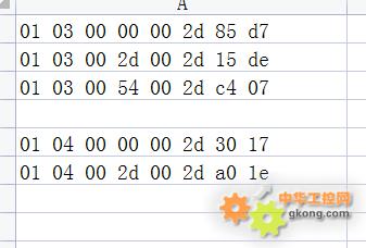

有个USB口,内部转COM口,灵机一动,监控下发送接收代码,居然是标准modbus RTU,
发送了5组代码,03 04 读取寄存器。

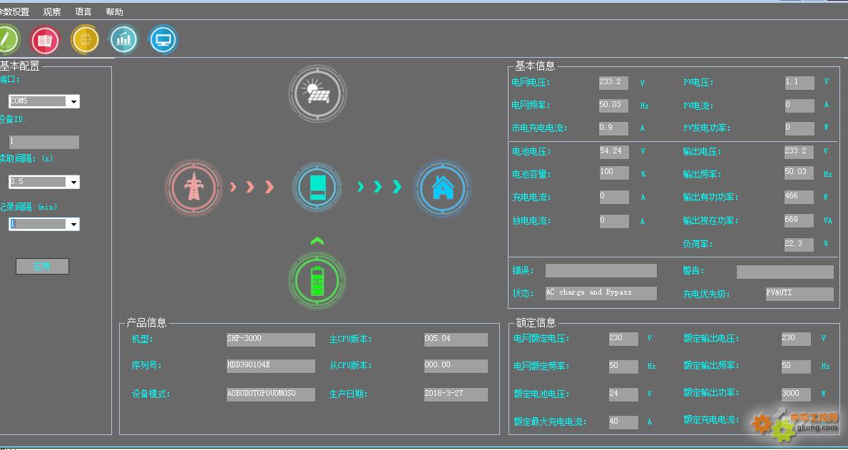

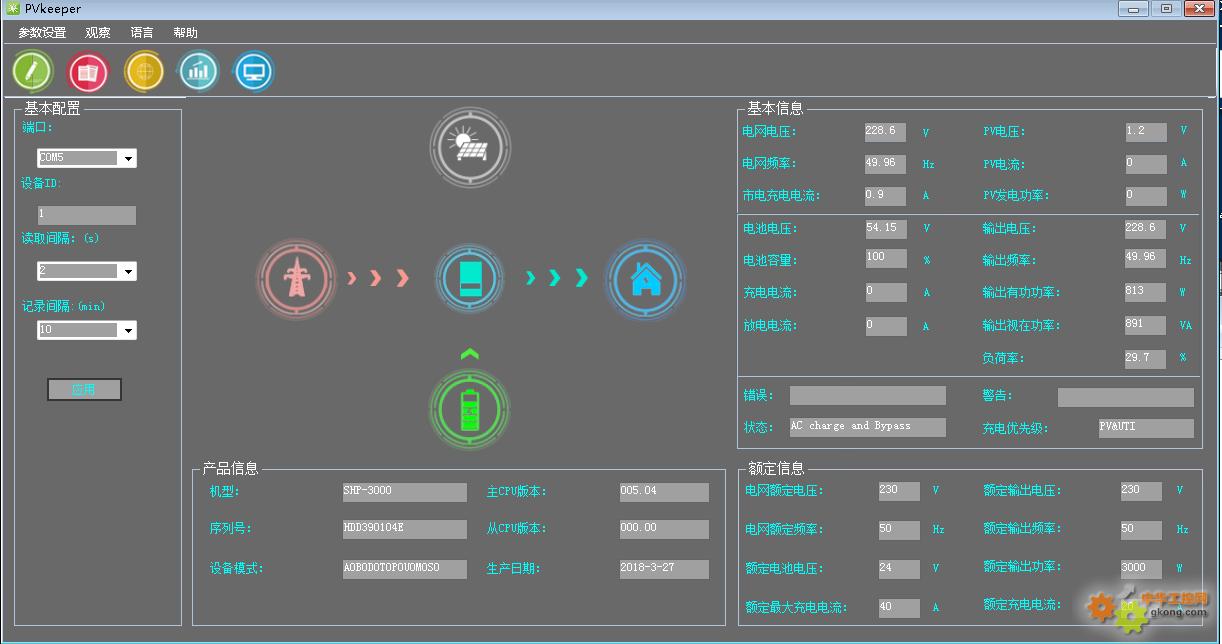

这个是软件界面:电网电压,频率,电流 功率都可以看到,很方便。
监控所得,软件发送了这5组代码,循环发送。
这个是串口助手 手动发送反馈回来的代码。

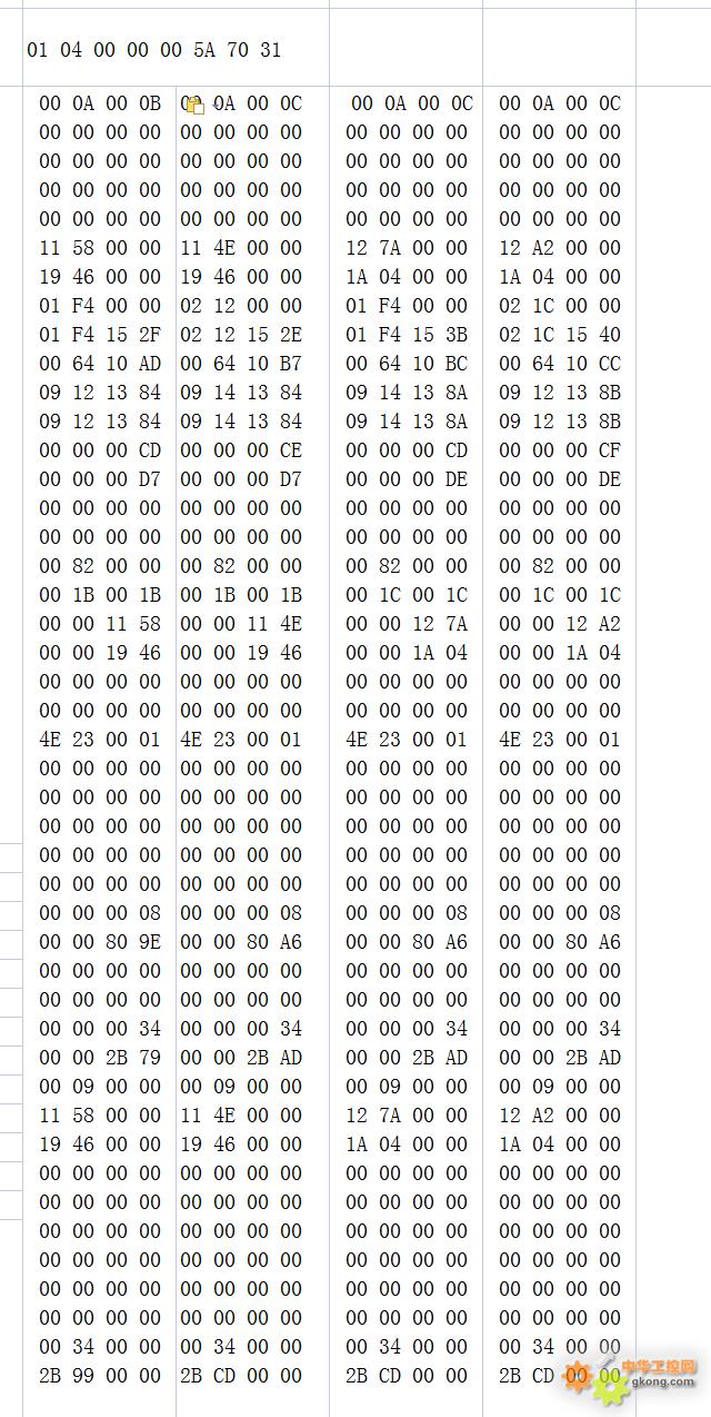

测试对比,
01 04 00 00 00 5A 70 31
功能码04 读取30001~开始的90个字有变化。就是实时反馈的数据,但是怎么组合都不对
例如电压,
但是在反馈数据中没有找到类似的
231.0 =16# 00 00 43 67
231.5=16# 80 00 43 67
难道处理过?数据肯定是浮点数,软件都是,难道是整数?/1000?

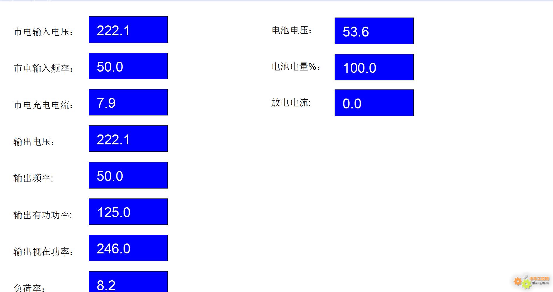

换个思路,果然是这样,
11个字开始是有功功率,
13个字开始的是无功功率,大楷和软件读出来的差不多。
表情 睡觉,睡觉

基本上都找出来了
地址对应的功能。

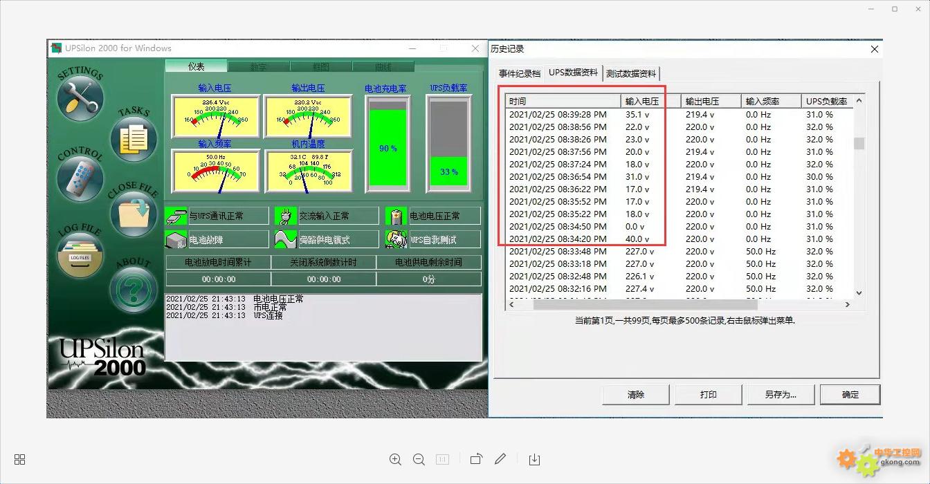

应该是UPS不间断电源对吧?我以前也玩过,只不过用厂家提供的软件玩而已。
