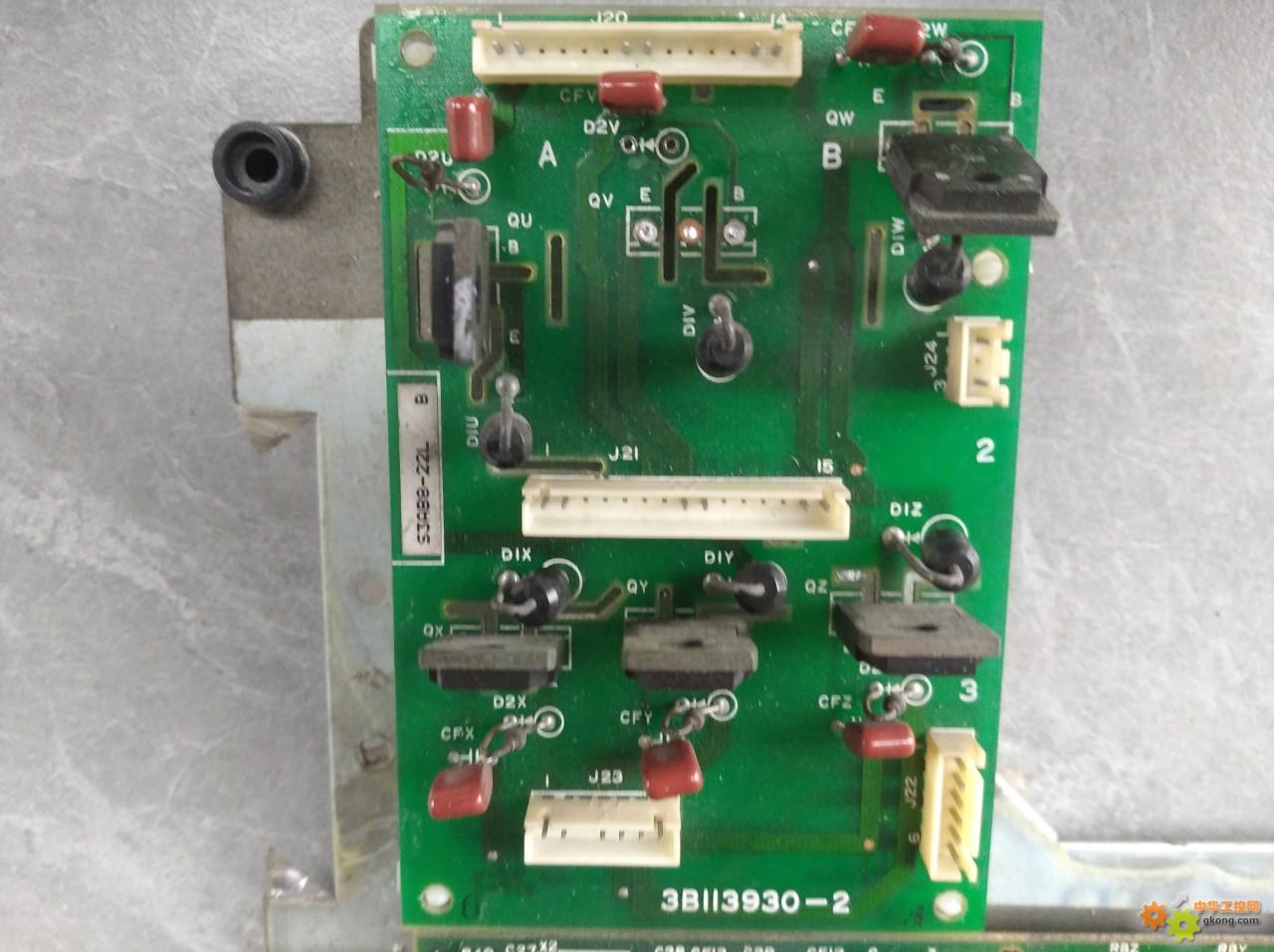

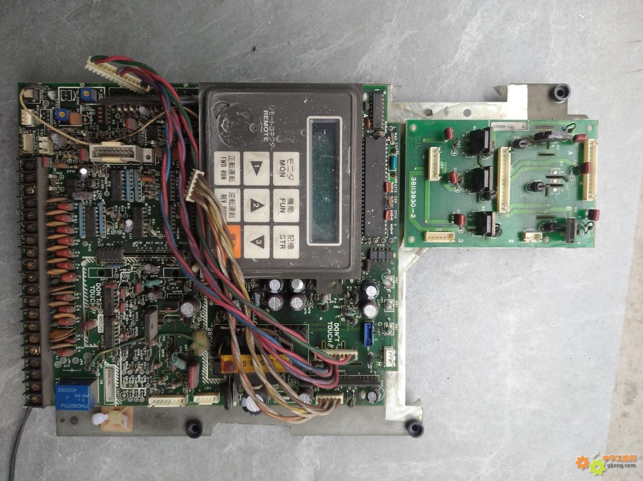

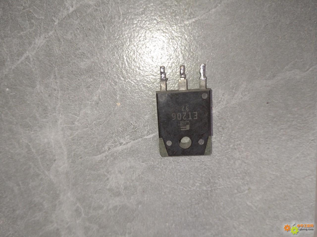

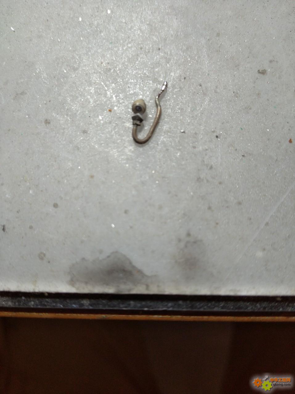

论坛里各位前辈老师您好!目前有15KW日立变频器驱动板,三极管ET206 be极反向并联玻璃钝化二极管碎了,二极管没有印刷型号,只是用蓝色点标记,这种二极管可用什么型号二极管替代?

这台机有些年头了,性能也很稳定,拆下来保养一下,除灰尘时不小心碰到玻璃钝化二极管,后来发现二极管碎了,多方努力找原型号无果,特向工控网维修大师请求指教,这个可以用什么型号二极管替代?谢谢各位老师!

用sf1600肯定没有问题 1600v1a 超快恢复 1块多一个

be应该是稳压二极管吧 保护
开始以为ce之间
