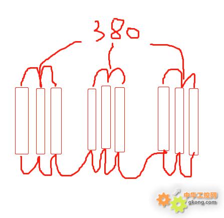

3根接星型,然后380V用接触器三相供电吗?

以下是引用wy520mn1在2021/12/16 6:57:00的发言:
大家一起学习
