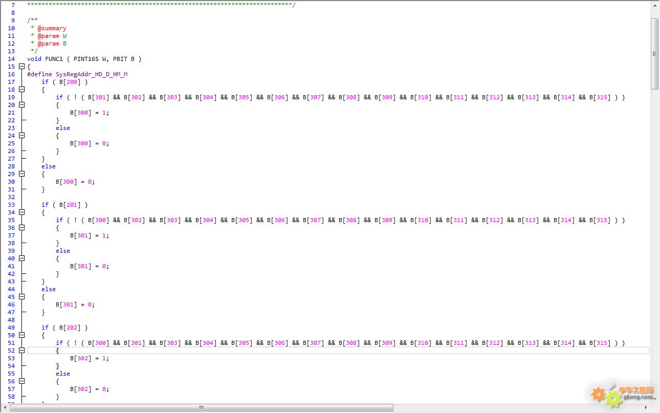

你直接说有16个泵独立互锁就行了

m0~m15某个接通时,其余肯定是不通情况

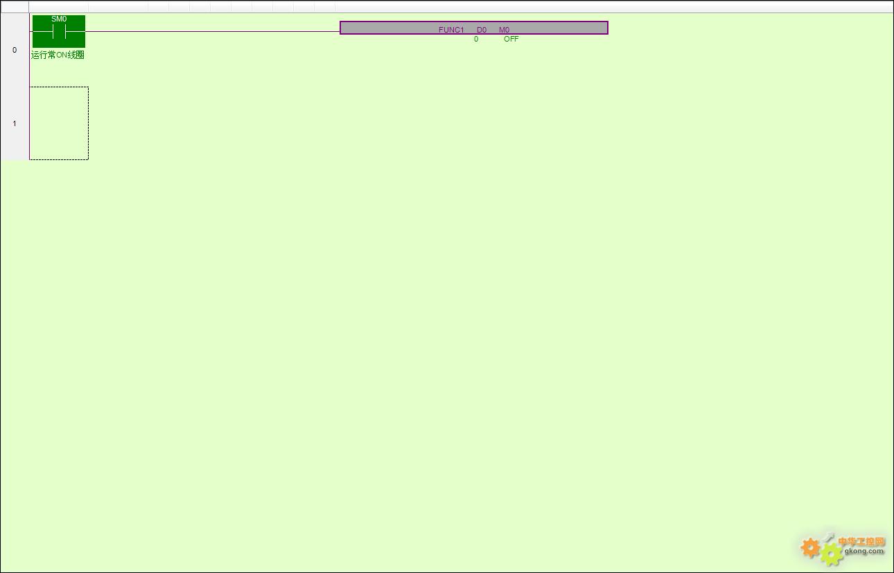

#26楼
按照你的梯形图写的

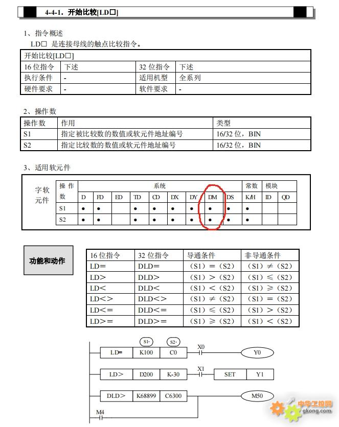

回复 #5楼 YXBK
大佬,这里面的DM,在对比指令的用法在说明书里面好像没看到有对应的说明,还有别的用法吗?大佬可以指点一下吗?我以为对比指令只能对比D的数据;

以下是引用XiaoLuLuQVQ在2024/7/5 11:39:45的发言:
看来你没仔细看手册,不但有DM,还有DX DY
