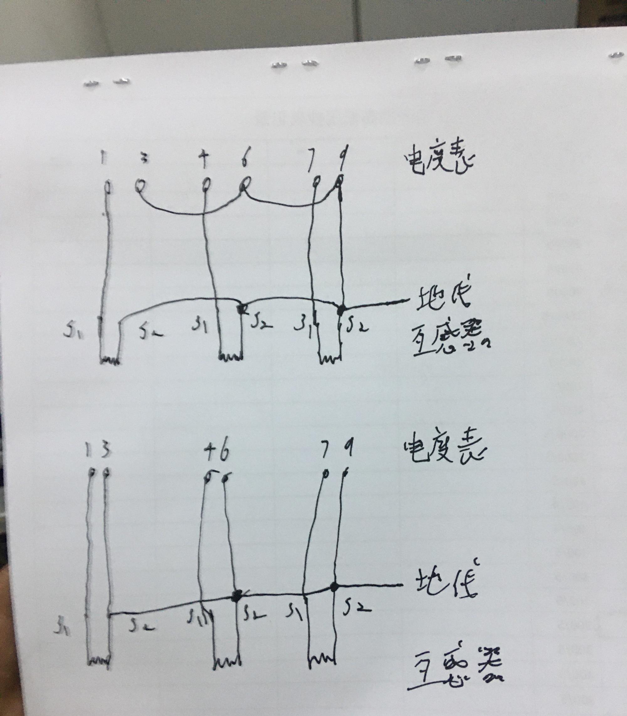

发表于:2021/12/7 9:31:56
18849
qq2994216177
文章数:5389
年度积分:122
历史总积分:18849
注册时间:2014/12/11
发表于:2021/12/7 21:28:32
你上面的图如果369断线了呢?

发表于:2021/12/8 7:41:29
看看电流走向

以下是引用YXBK在2021/12/8 7:41:29的发言:
看看电流走向
这个画的好,比较容易接受。
