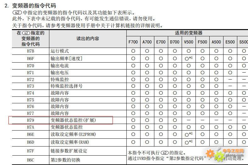

用IVCK 变频器监控指令 第二个参数 指令代码是H79 说明文档是“变频器状态监控(扩展)” 这个“扩展”是什么意思 说明文档没有找到H79的相关内容 各位大侠帮我理解下谢谢

这个表有误导嫌疑H79是寄存器地址,你看第二项说明是读出内容,应该有详细说明,可能不在这个文档中。

这个要配合变频器的说明书看,并且是要700系列的,500的不支持
