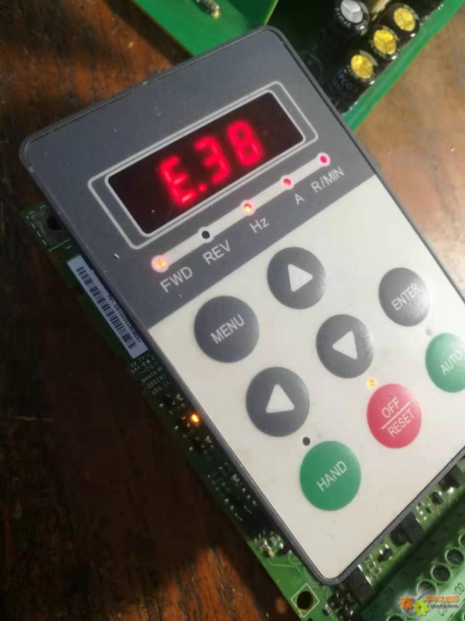

海利普SK100换了个主板出现E.38哪位师傅碰到过

如果你的主板是好的,做一下自学习识别一下电机就好了,不然就是电机问题,空压机上试过,电机问题也显示这个
