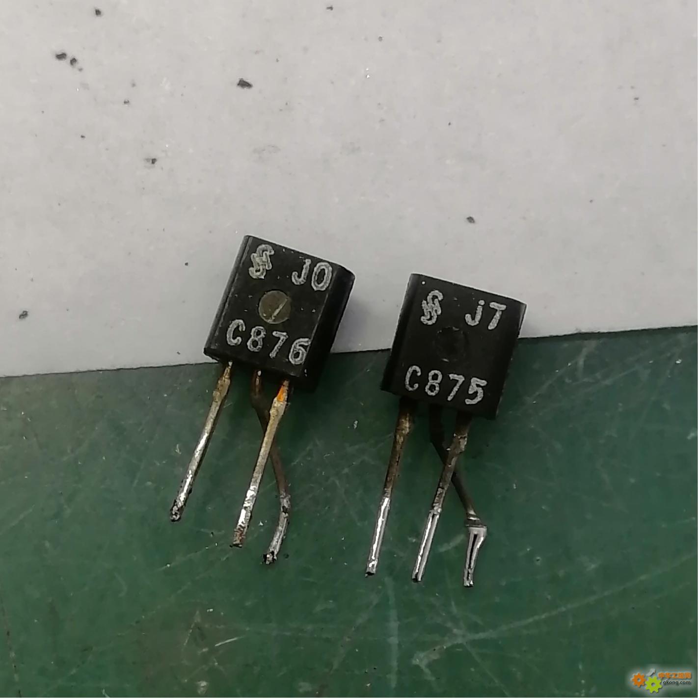

哪位老师知道这两个三极管是什么类型?它们是对管,测着CE之间好像有阻尼二极管。

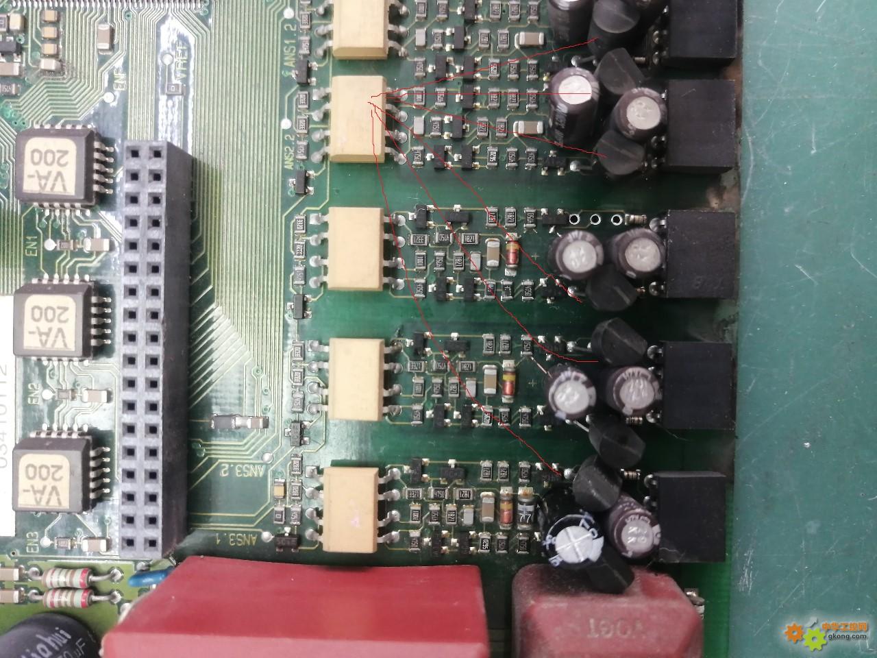

这两个管子是用在变频器的驱动端,应该是对管没错。
我测量的数据是这样的,面对着印字,从左到右为1,2,3脚。
用万用表二极管档。
C876管子:红1,黑2:OL ; C875管子:红1,黑2:0.59
        红2,黑1:0.59;          红2,黑1:OL
        红1,黑3:0.73;          红1,黑3:OL
        红3,黑1:OL  ;           红3,黑1:0.73
        红2,黑3:0.65;          红2,黑3:OL
        红3,黑2:OL  ;           红3,黑2:0.65
开始在网上买了一个BC876的管子,结果一测,根本就不是一种管子。
这管子应该也不是2SC系列的,2SC的对管应该是2SA吧。
而且这管子没有任何两脚是全不通的,所以我觉得好像CE之间有个二极管。
真是搞不懂这是什么管子。

那管子就是用在这里的,每一路用一对。

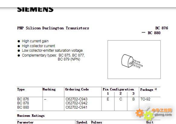

bc876  bc875
4227
zzyog
文章数:845
年度积分:66
历史总积分:4227
注册时间:2004/9/10
发表于:2021/11/27 19:11:33
对管
