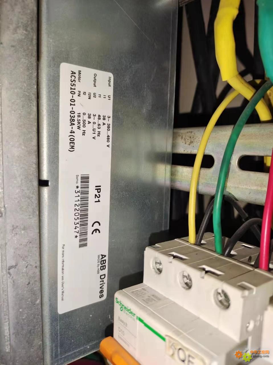

不接电机报接地故障,接电机就不报,太诡异,一拖三轮换,所以一换泵就报.这咋修呢

如果接电机能正常运行的话,用3017,3023参数屏蔽,

客户不让屏蔽,怕炸鸡

里面有个接地端子拆了试下!
