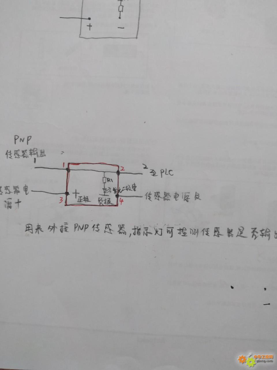

如图所示,相当于给传感器提供一个电源,Pnp型传感器返回来的24V信号给发光二极管提供电源,传感器被触发时电源指示灯点亮。监测传感器是否触发工作的。那些说我是打广告的,我也是醉了。我只是工厂的维护人员。

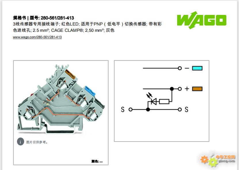

原来是德国万可的产品,资料与官网都提供给楼主。
https://www.wago.com.cn/cn/

谢谢版主。表情保存了。找了几天这个图纸了

PLC的输入端子上本来都有指示灯的,接线端子上再这样整,有点华而不实。

我一般都是直接看plc模块输入点。

针对于有些PLC输出状态不好确认的模块还是比较实用的。
