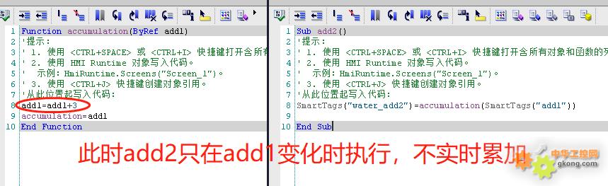

最近刚接触VB,遇到一个现象,如图所示,画面里做了一个时钟调用Sub add2,现在就是在只有在add1后面加.value时,数值add2才会按时钟脉冲,不断累加。不加.value时,数值add2只有在add1变更时,才会有所变化。想问下为什么会有这个不同的情况出现,什么时候需要用.value。?

同问,需要万老师来解答一下@万总
