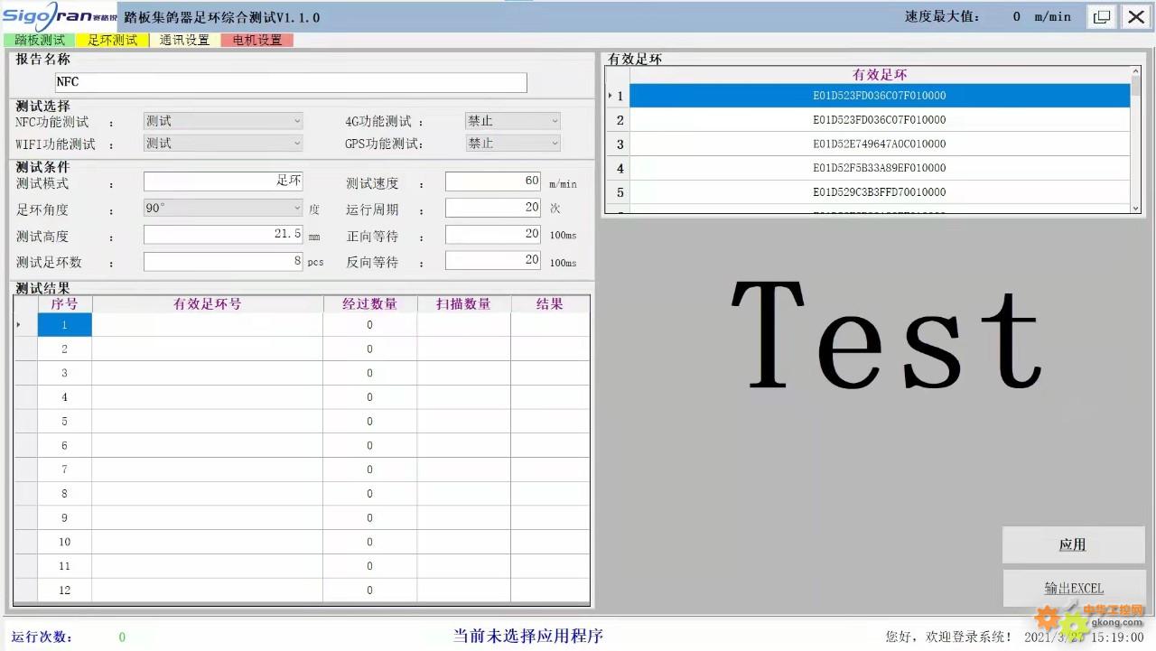

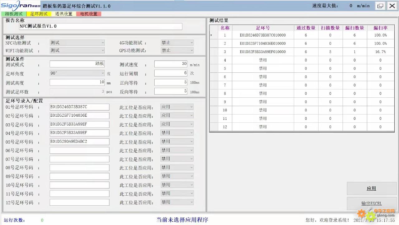

六、测试上位机软件画面

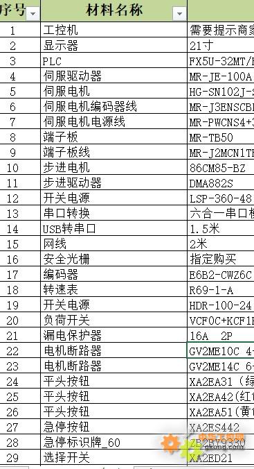

七、部分资材

1、上位机与PLC通讯,(这个项目没有使用运动控制卡,所以采用PLC控制2台伺服电机及部分I/O)。
2、产品与上位机采用串口通讯,采用CRC校验。
3、产品以每秒2米的移动速度,反复经过采集器。(为了防止外部的干扰,采集器四周在有效的距离内不能有金属,所以采用了塑料螺栓),所以结构的稳定性还要后期观察。
4、控制功能比较简单,主要的难点在于数据的处理和保存(还好与客户沟通的比较顺畅,客户的食堂真是绝对的赞)。
