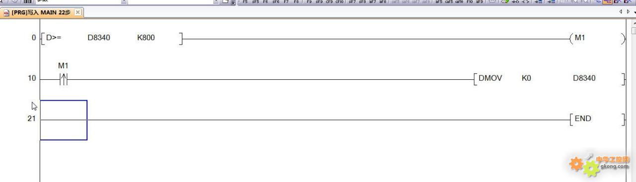

三菱PLC程序  PLSY K3000 K0 Y0  ,频率3000HZ, 无限发脉冲让步进电机一直转,驱动器细分800脉冲电机转一圈,根据M8340实时变化的脉冲数,在电机一直转的过程中,每次转到一圈时触发M1一下。请老哥指导下程序怎么写,最好能写给我看下,谢谢??。
大家一起学习

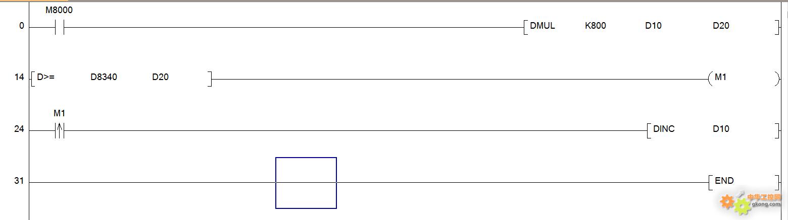

d8340 会自动计算溢出吗?如果按32位,双字计算?初始值d10为0 会有问题吧?

以下是引用shilimengma在2021/11/17 13:07:22的发言:
[此贴子已经被作者于2021/11/17 13:12:00编辑过]
怕自动溢出可以做停机清零,初始值那里可以加初始化指令。
我只是按照做题的方式写个程序来解答这个问题,其实真正实用中,传动机构加个接近开关比这个简单方便的多。

这个程序用在什么地方?
