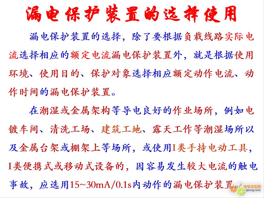

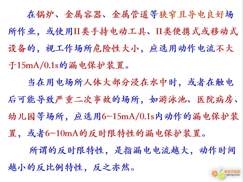

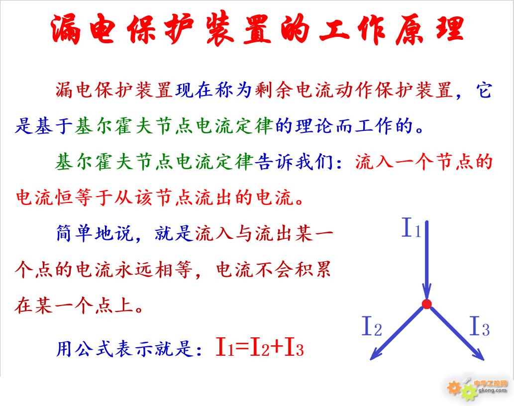

额定电流100A,动作电流30mA的漏电保护断路器不是没有,再小一些的都有。至于选多大漏电保护电流的,这要看你用在哪里,要保护的对象是什么的?
下面就懒得敲字了,将我当年在电工特种操作证考核培训授课时的PPT中关于这部分内容摘录下来让有需要的朋友参考吧。

20164
老兔子
文章数:2577
年度积分:922
历史总积分:20164
注册时间:2008/2/11
2017论坛贡献奖
2016论坛贡献奖
发表于:2021/11/15 21:10:07

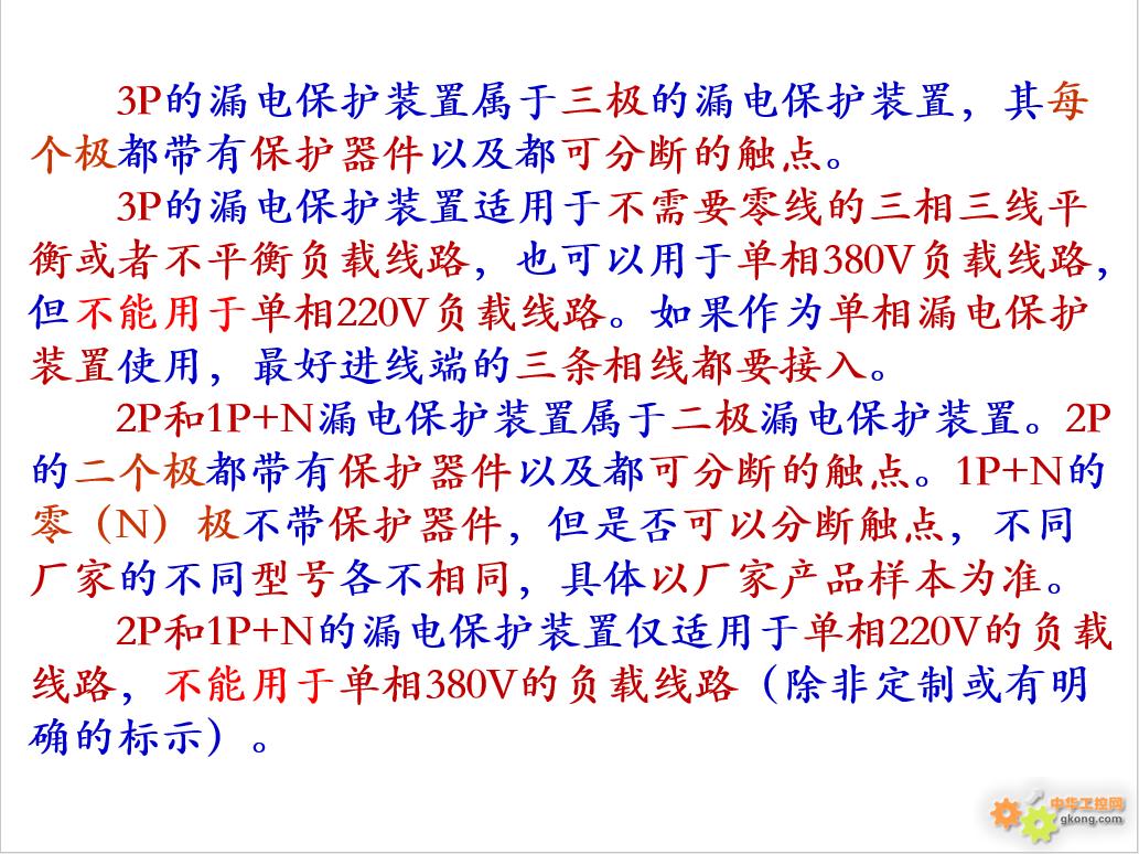

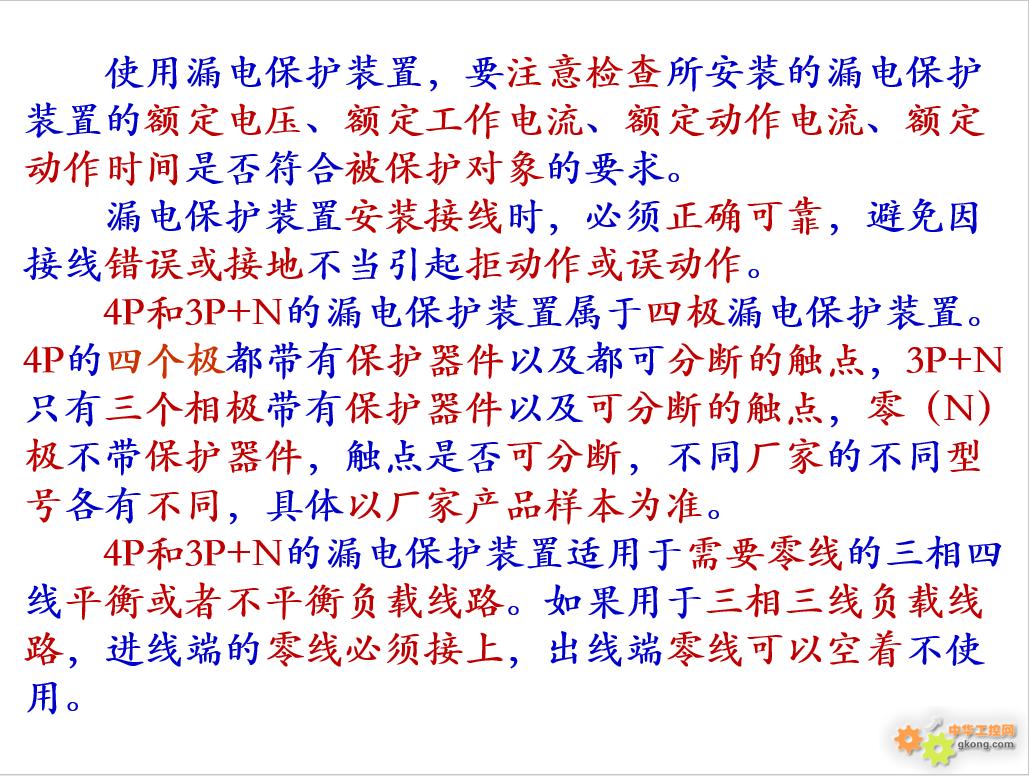

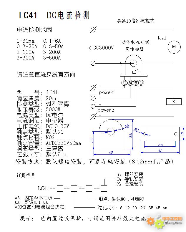

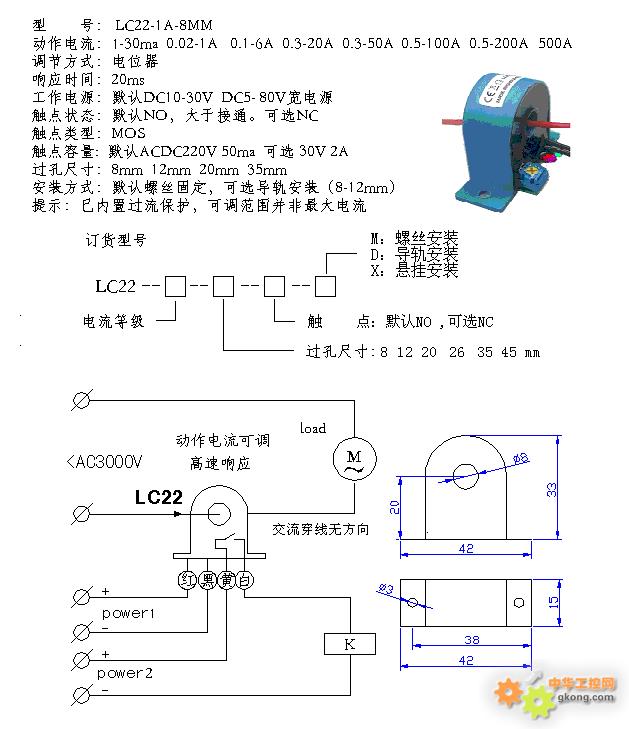

干脆也把工作原理也摘录发上来吧。
