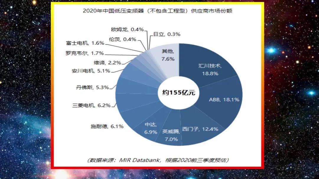

说一下变频器的市场格局,变频器市场根据变频器电压等级,可分为低压、中压、高压变频器。2020年,低压变频器市场份额排名,国产汇川技术,以18.8%的份额排名第一,ABB占18.1%,排名第二,西门子占12.4%,排名第三,国产英威腾占7%,排名第四,中达,也就是台达的子公司,占6.9%,排名第五。
