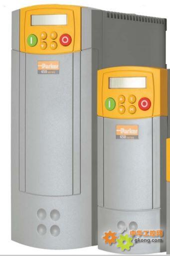

上季度废料打包机的链式提升输送带报废了,购买一套新的安装好后,机械人员提出让链条启动时不要太猛,以免冲击加快损耗。之前改造过一个平面运行的输送带,用的G120,这个柜子空间不允许,想来有很多升级替换下来旧变频器,测量这个5.5Kw的减速电机正常运行电流只有6.5左右,就找出一个7.5Kw的变频器,画好图纸,接线后,按内置标准应用,设定加速时间,线性V/F曲线,电机电流,预置速度,默认启动转矩补偿5%。最后满怀信心按下启动,竟然没有反应:
1.直接报警堵转,反馈电流到了20A,提高启动转矩补偿10%,加长启动时间,切换为重载模式,都没有用,不知啥原因;将标准应用切换成风机水泵类负载模式,观察启动了,到最大速后发现电机振动特别严重,像是扇叶挂壳子,为避免耽误生产,现改回原控制。
2.回想当时只有自己一个人,没有看到具体运行状态,电机振动原因可能是反转了,也可能是未加滤波或电抗?咨询有经验同事,应该与后者无关,有建议用无传感器矢量模式,查此需要脱开负载自整定电机,时间不允许。再到现场,爬上去核对电机名牌,再试转果然是反转了,搞不懂为什么变频进出线没变相序,为啥会反转,尝试修改预置速度为-100%,无效果,观察直接输出在0不变,这个也许还要改其他参数,最后直接调了出线,启动OK,观察运行电流6A左右。这种改造主要是给出的停机时间短,先保证使用,后面再慢慢尝试。
