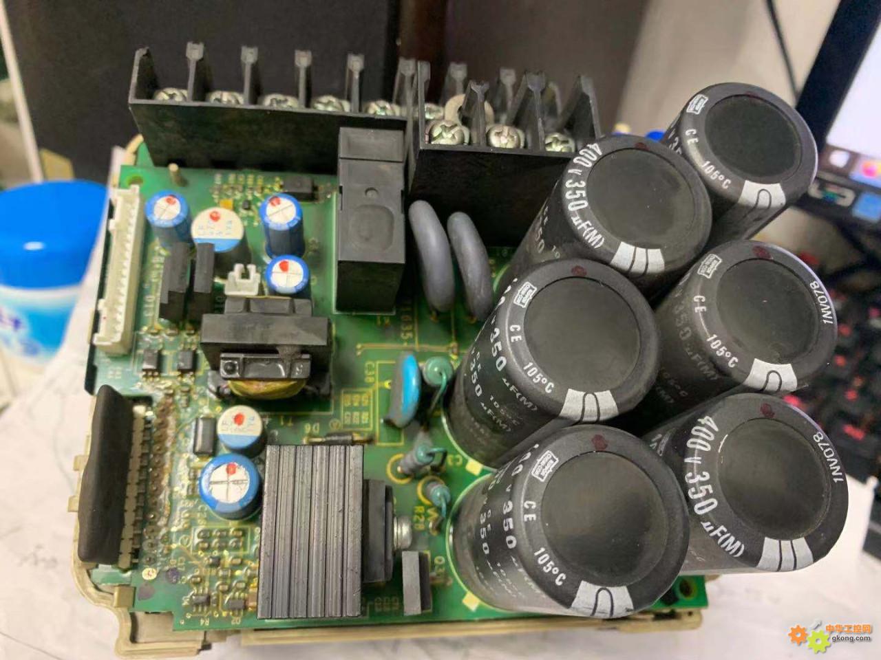

输出三相不平衡,怀疑模块或者驱动,怎么拆出来?

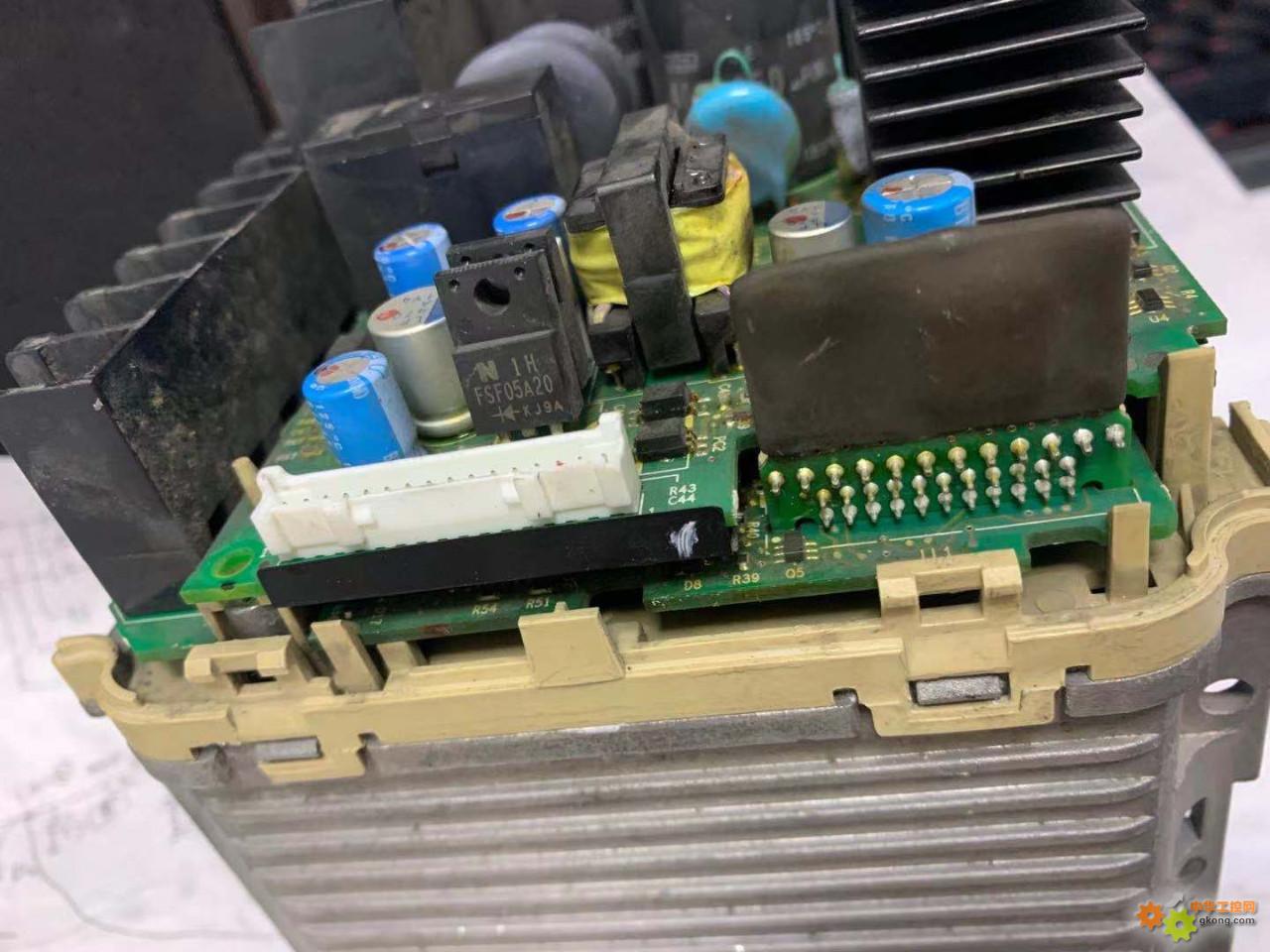

已经拆开,右边四个连接柱拆了,然后把厚膜旁边的插座取了就行了,不是没基础,只是没经验而已
