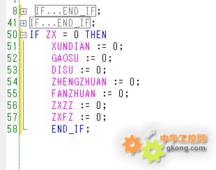

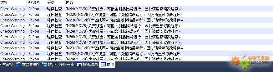

为啥这个ST语句左边会有黄色的竖线,另一个没有,是有什么报错吗,而且双线圈警告

发表于:2021/11/5 22:19:39
997636557
在
2021/11/5 16:51:49
黄色条代表最近更改过的代码。
你可以通过: ?[Tool(工具)][Options(选项)]“Program Editor(程序编辑器)”“ST Editor(ST编辑器)”“Editor Display Items(编辑器显示项目)”来显示或者隐藏它。
也可以通过视图--》颜色和字体下的ST编辑器来更改其默认颜色。
Good Luck~

发表于:2021/11/6 8:37:46
回复 #2楼 cvlsam
谢谢,这个双线圈报错是啥情况呀

发表于:2021/11/6 14:38:58
997636557
在
2021/11/6 8:37:46
谢谢,这个双线圈报错是啥情况呀
请上传你的程序。
