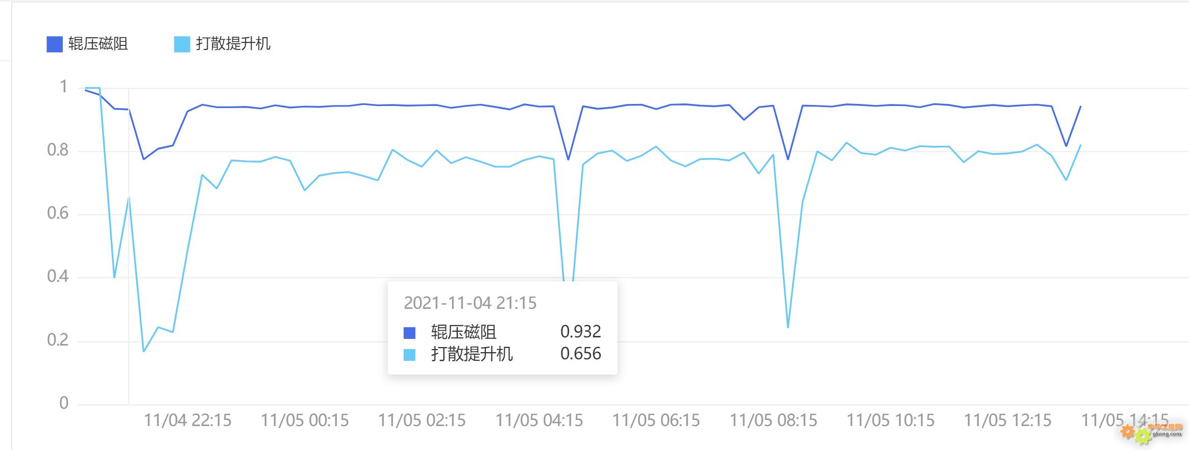

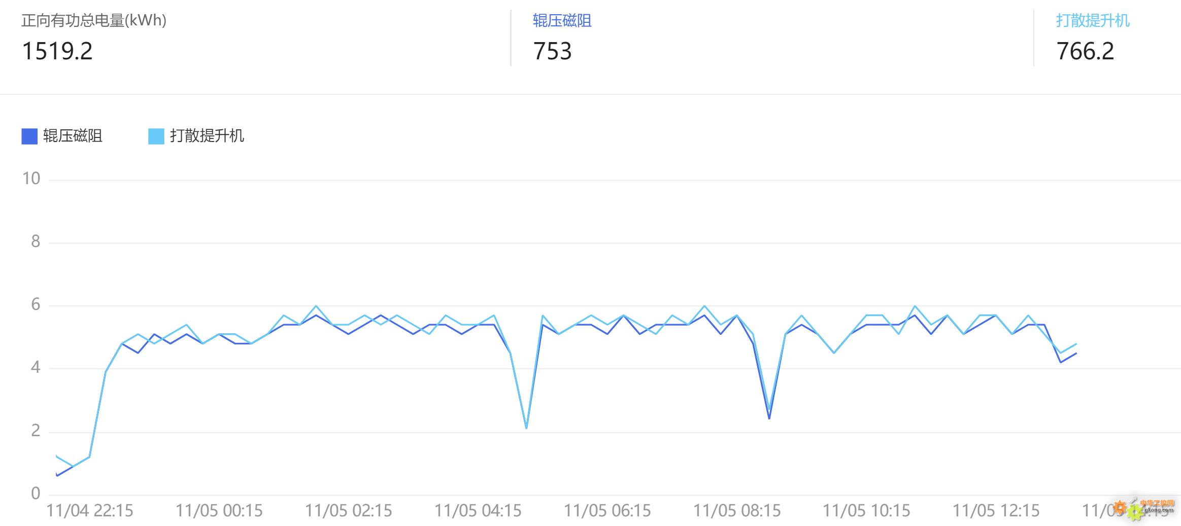

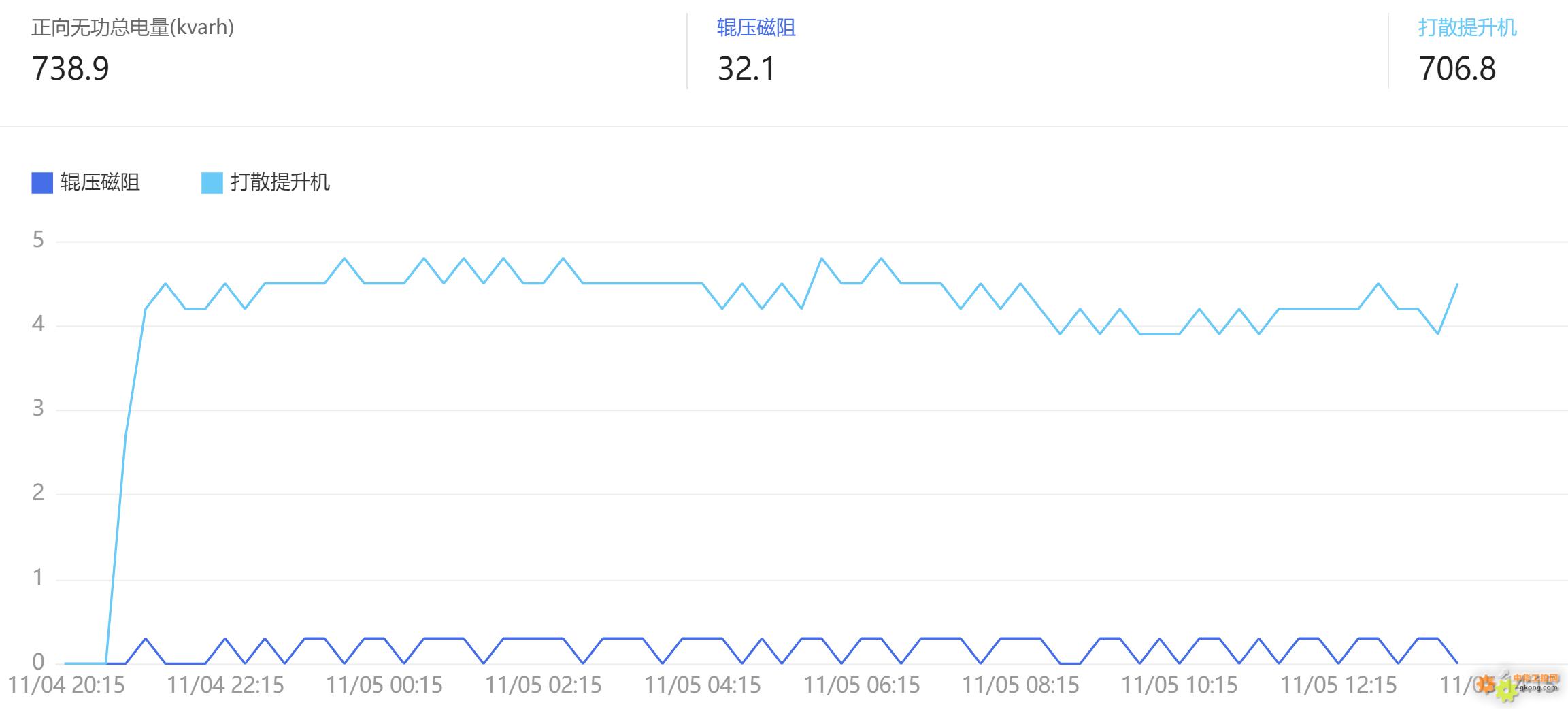

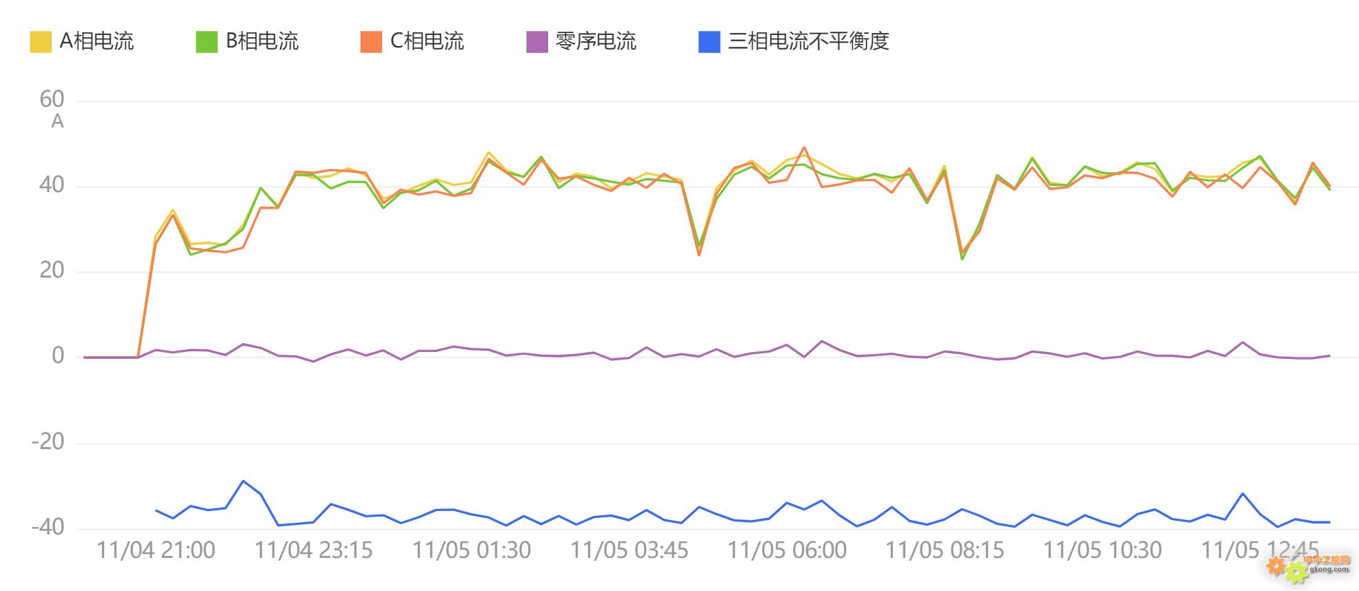

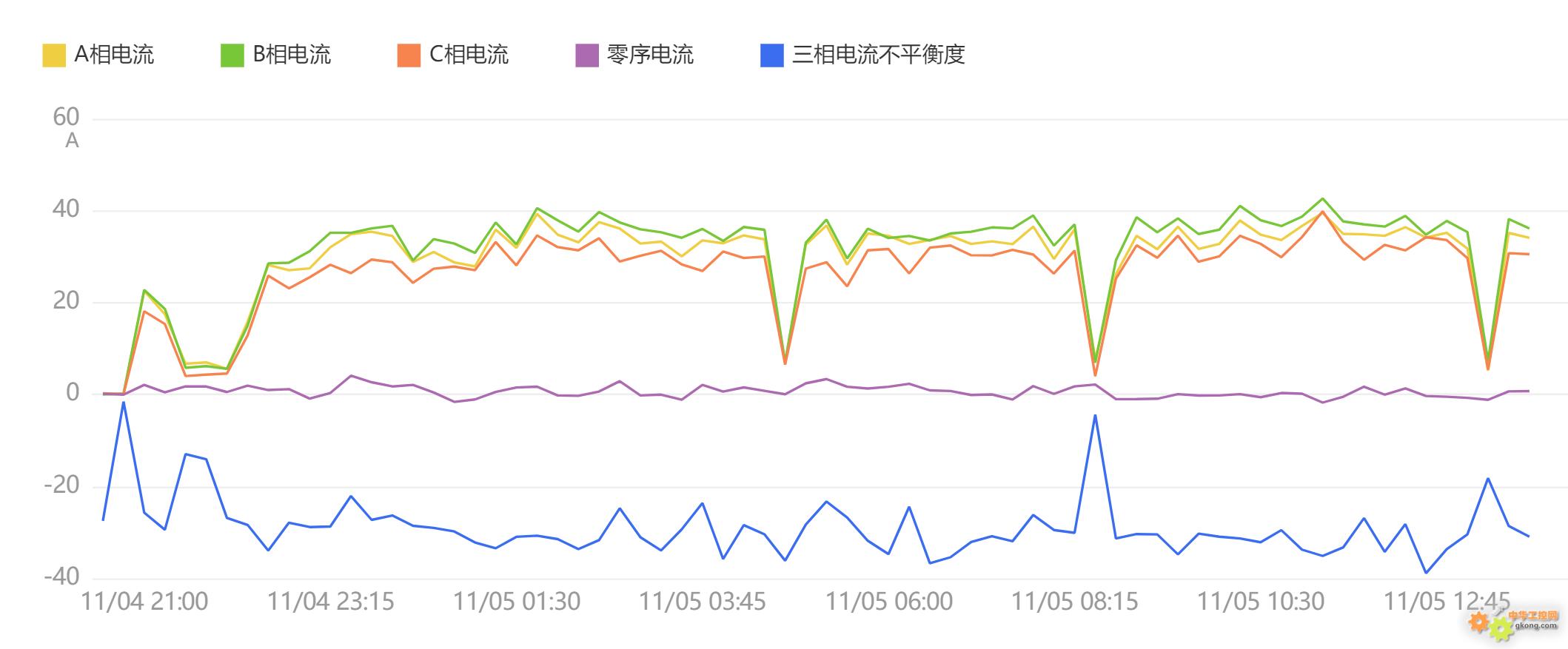

厂区生产线有两台串联在一起的提升机,型号一致。其中一台刚换了一台同功率的新型开关磁阻电机,号称节电20%以上。
可看两块表的有功功率基本一致,电流差距比较大,功率因数也大。迷惑的是这算节能吗?节的电呢?跑哪去了?
请大神帮忙分析下
功率因数对比
无功功率对比
有功功率对比
老电机电流
新电机电流

另外,你开关磁阻电机用的驱动器,你这个是在驱动器前端测的功率因素吧?另外一台电机是直接用的三相电源吧?

回复 #2楼 lvpretend
是的。有什么问题吗?

回复 #4楼 cloves3009
没问题。使用驱动器后,由于三相整流桥的原因,普通的功率因数相位测量法测量出的功率因数会很高。就如你这个案例,使用磁阻电机后,无功功率比原来使用异步电机直接驱动时小了很多,感觉这就是节约的无功电能,但实际上由于磁阻电机驱动器输入端的电流畸变,实际功率因数根本就不是看到的这样。所以我感觉还是单纯以有功功率来对比合适,那么看你给出的数据根本就没有节约电能。

发表于:2021/11/9 18:26:22
回复 #7楼 lvpretend
现在看着就是有功功率基本一致,无功功率降低。这样就等于没节电呗
