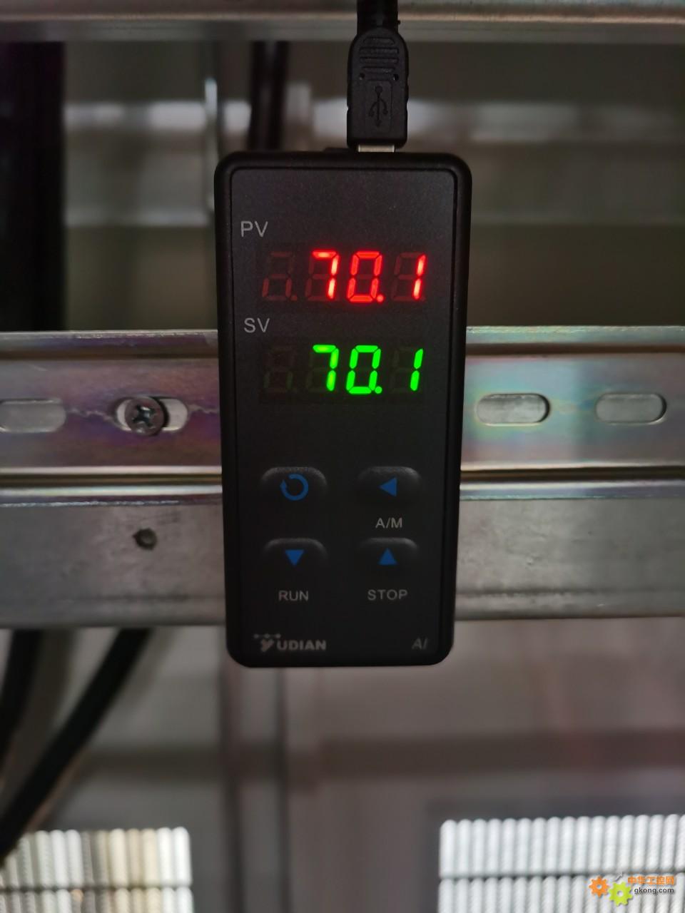

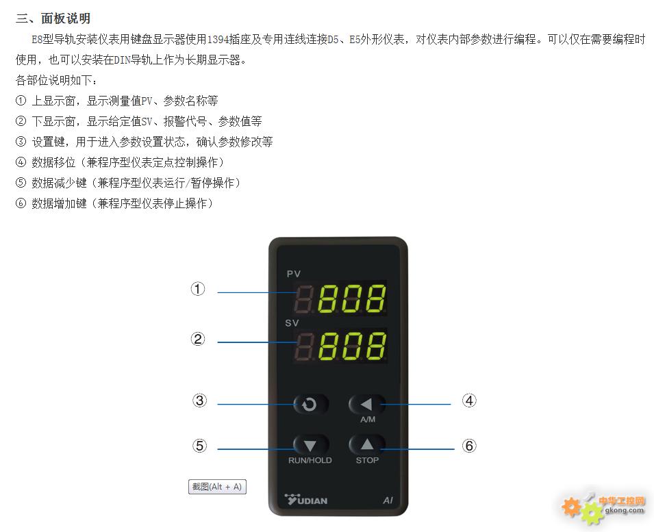

请问这东西是干嘛的

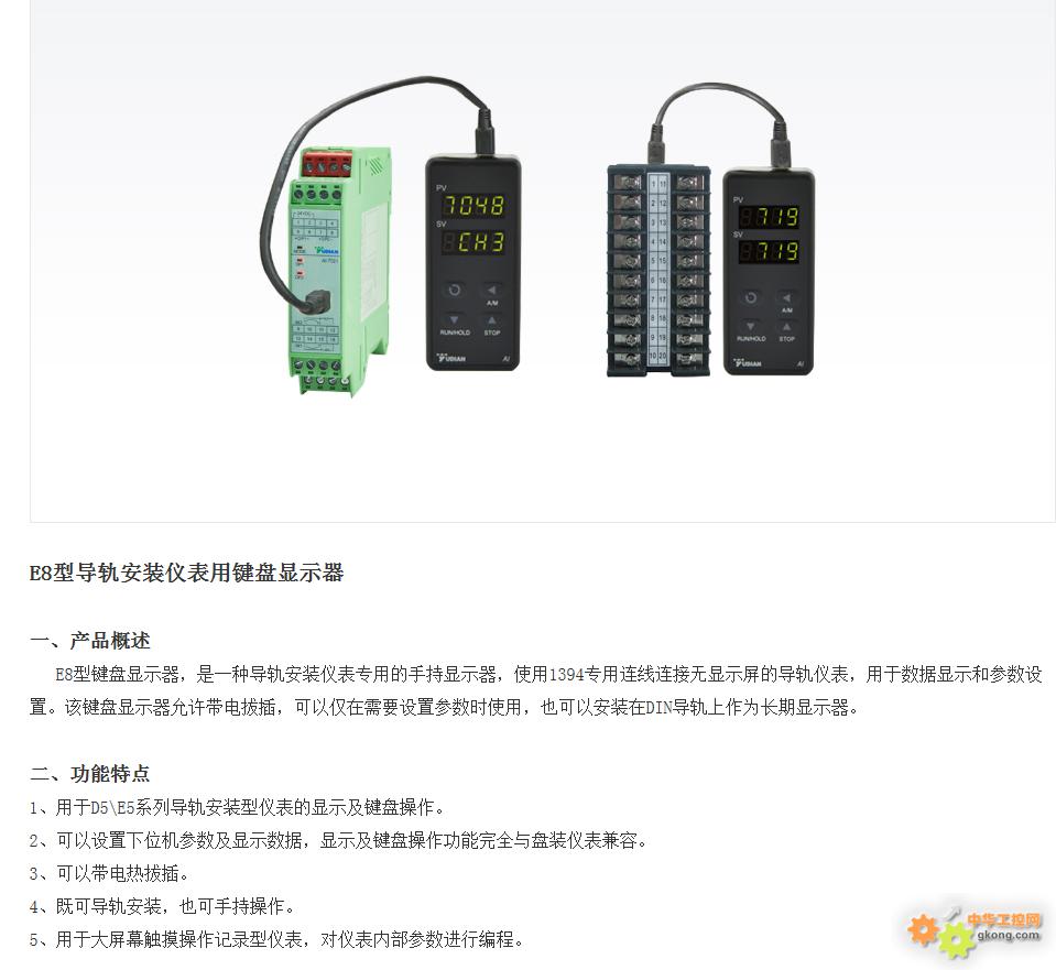

大家一起学习

这个牌子的温控表就用的不少,这个到手第一次见到
