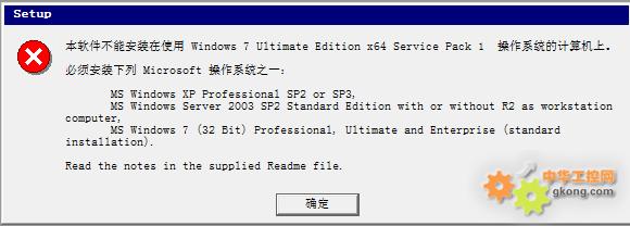

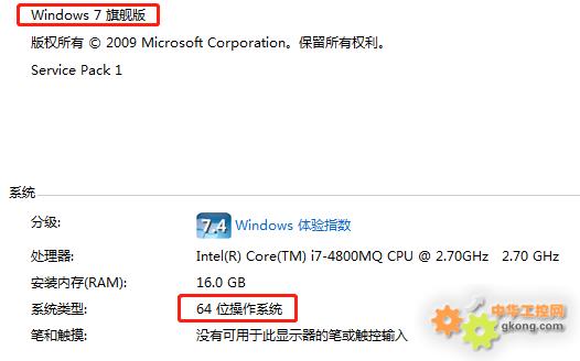

电脑是WIN7 64位旗舰版,安装软件时报错该系统安装不上,是不是Step7V5.5不能安装WIN7 64位系统里?

发表于:2021/11/3 20:35:25
欲世之光
在
2021/11/3 17:39:56
你需要使用Step7 V5.5 SP1版本才能支持Win7 64位版本。

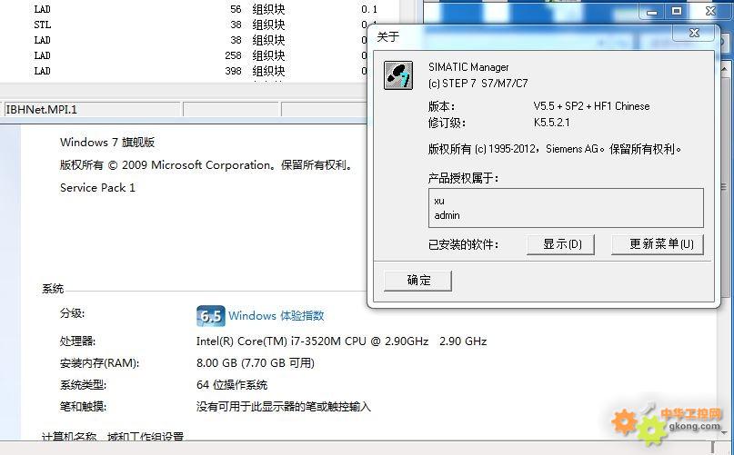

实际上我需要SP4的,安装SP1在升级SP4吗?

发表于:2021/11/4 10:29:17
欲世之光
在
2021/11/3 17:39:56
可以装啊,不晓得HF1是什么鬼!

发表于:2021/11/4 10:59:12
xuhuifox
在
2021/11/4 10:29:17
欲世之光
在
2021/11/3 17:39:56
可以装啊,不晓得HF1是什么鬼!
HF1是HotFix 1 也就是热修补,积累到一定的HotFix后,西门子会发布一个Service Package(SP)服务包。
