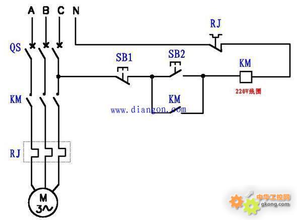

如何用2个自复位按钮加一个中间继电器控制设备启停

以下是引用1263688626在2021/11/1 10:16:54的发言:
看你要控制啥子设备?如果是控制一个55KW的马达,你想让中间继电器的触点放烟花给你观摩么?
两个自复位按钮+一个中间继电器不是可以组自锁电路么?最基础的电路,有啥子好耍的?现在都是不缺钱的时代,都去耍PLC去了。
我是学体育的出身!!

以下是引用不赖FpcfPCRC在2021/11/2 7:59:02的发言:
我是学体育的出身!!
[此贴子已经被作者于2021/11/2 8:02:22编辑过]
你这是接触器,不是继电器,我怕人家看不懂表情
