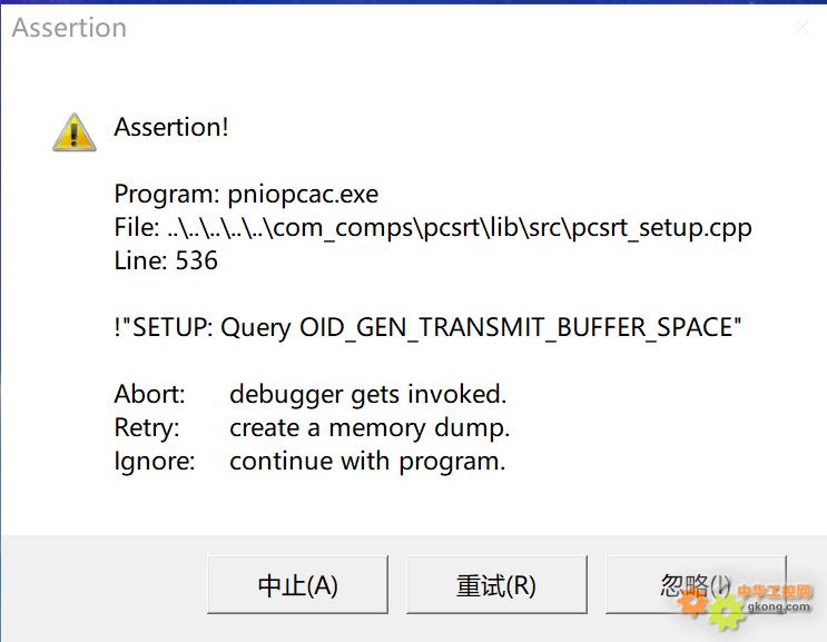

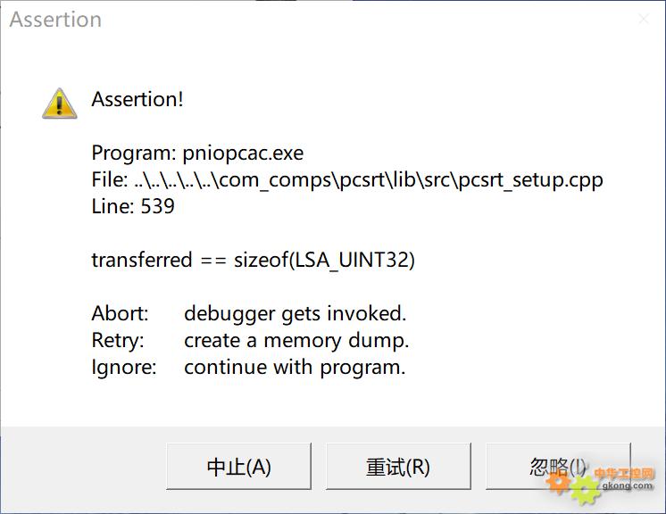

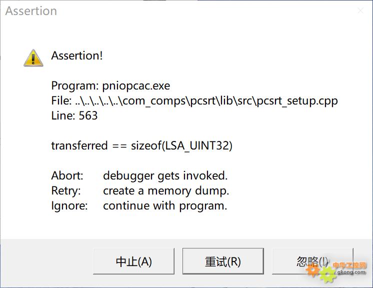

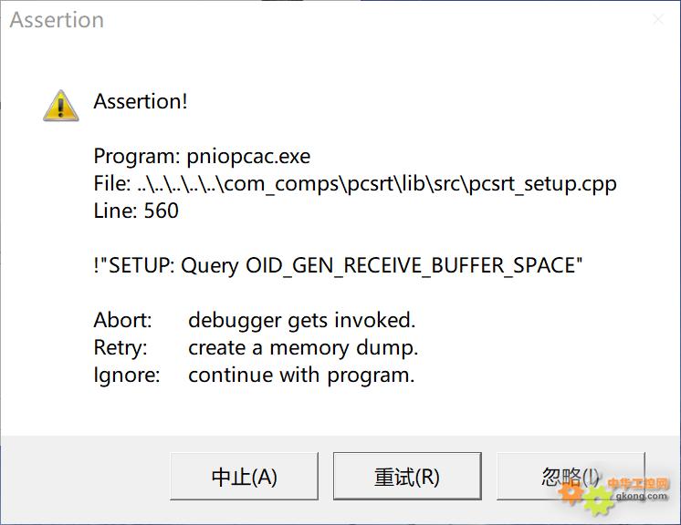

在笔记本的win10系统上安装的SETP 4.0.9.25版,安装过程中的各种告警,一路忽略而过。安装成功后,也能打开软件,只是每次开机都显示要好几次警告,告警代码分别是536,539,560,563.附图
软件的语言已经改成中文的了,安装目录在D盘,安装文件夹是英文的。软件界面的默认字号从8改到10.
以前没用过西门子的软件,求大佬指点问题的原因,以及解决办法。
告警图如下:

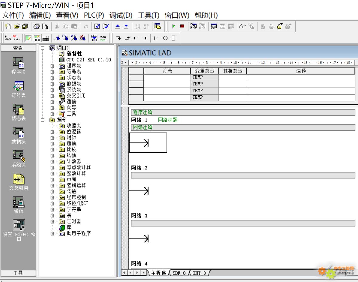

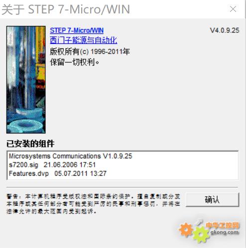

软件版本号
软件界面

发表于:2021/11/1 8:22:39
http://www.xinmaotao.net/cjwt/1696.html
按上述网址操作试试。

感谢二楼的老师,按帖子内容处理,问题确实已解决。感谢感谢!
