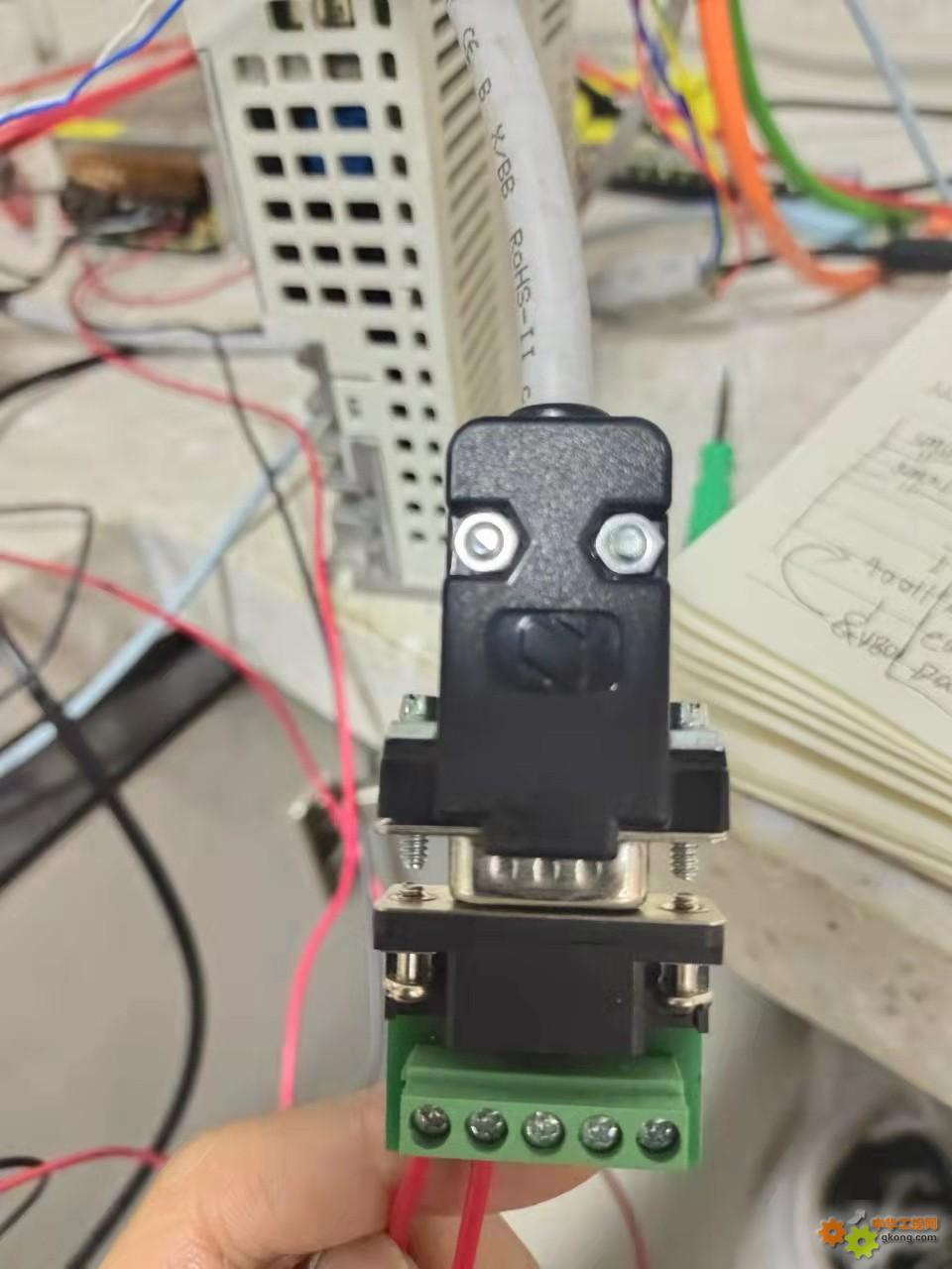

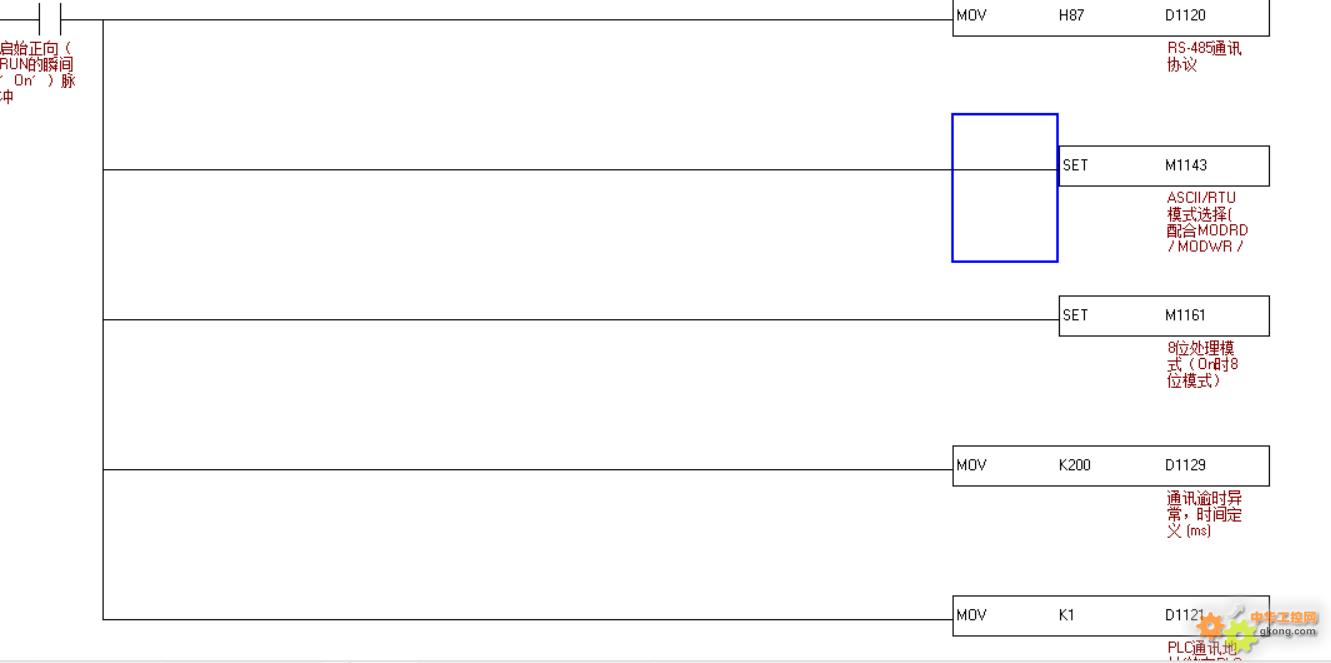

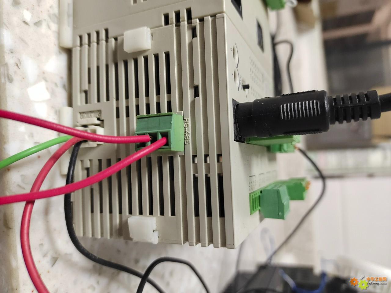

通讯不上,搞得头大 求助一下大神

你应该用USB-RS485线单独测试主从的。
测试OK以后再连接到一起,或者用USB-RS485线监控发送内容是否是从站需要的

错误代码是几?
这是用232485转接器 用串口调试助手呢?
