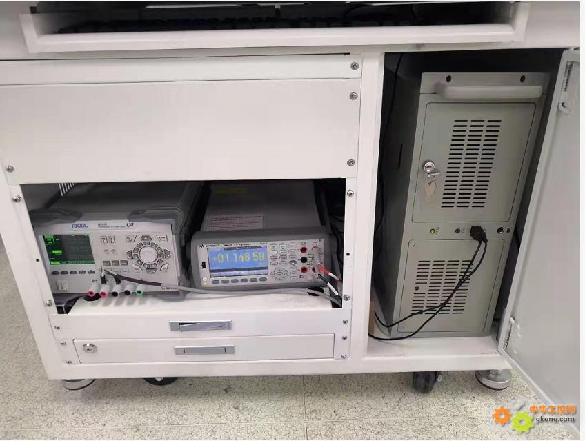

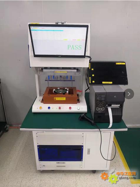

一、工艺说明
1、由人工放置产品到指定位置;
2、根据不同测试产品,更换相对应的针床(针床上带有模拟人手按键的迷你气缸);
3、操作人员先进行扫码枪登记产品信息并与ERP系统文件比对;
4、电性能测试(采用数字可编程电源与数字万用表);
5、将测试结果存储在本地工控机同时上传ERP系统;

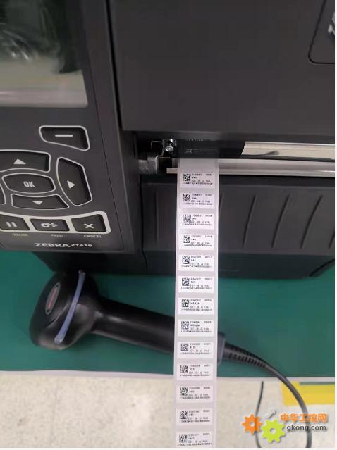

6、良品打印二维码标签,操作人员粘贴;

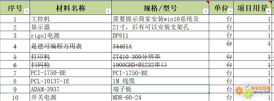

三、部分电气资材如图
四、个人总结

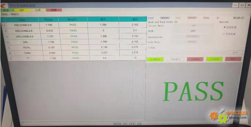

测试系统的硬件,我采用工控机+I/O板卡+编程电源+数字万用表。测试软件我采用C#开发。

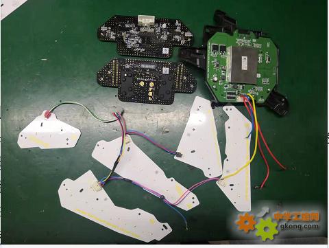

客户产品测试主要围绕,给车灯控制器通不同规格的直流电压,然后用迷你气缸代替人手点动开关。车灯会显示不同的亮度(如汽车大灯)还有就是汽车转向灯的流光功能。用万用表采集车灯状态的电流电压(mA级)及部分元件的静态电阻阻值。在开发的过程中与客户沟通是一个难点(客户是韩国人,且并没有具体的测试协议,大多为客户口述)。确实对于客户意见的理解走了不小的弯路。对于扫码、链接ERP、二维码打印,比较顺利。由于工期比较紧张,界面不是很优化。希望在以后在开发类似项目时,一定详细索要技术协议否则整个过程确实比较被动。最后分享一个C#开发的界面截图,警示自己。

发表于:2021/10/29 21:34:11
不错
第三步改成自动?或半自动?可好
第六步良品打吗都一样?不一样有的贴了

发表于:2021/10/30 14:14:24
看到斑马打印机,第一次用的时候完全不知道咋搞,现在用着不错。

回复 #1楼 知道一点
希望后续有自动化的改造,二维码每次只出一个码(良品出码),码的值不是固定的。图片中出现多码堆积,是在调试阶段。

以下是引用qiuqianshu在2021/11/1 8:56:33的发言:
如果有自动化可能
扫码自动,打码自动,再上下料自动----完美
