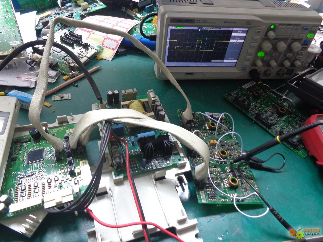

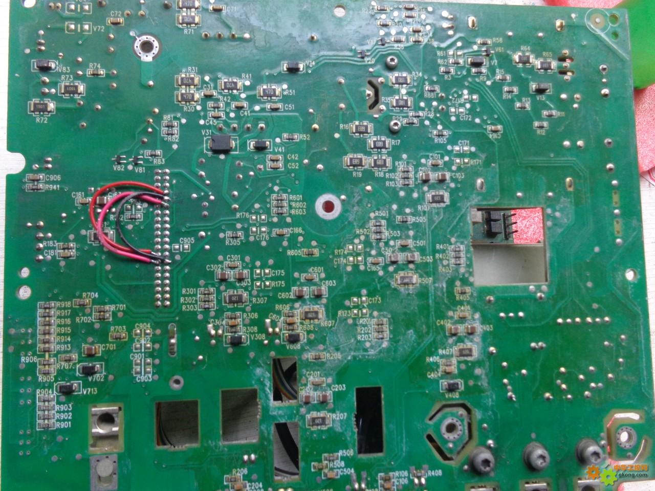

ABB800-01这样的机器爆IGBT模块后,检修完驱动部分,独立给大板上电运行测试驱动电压和波形是否正常,如何屏蔽报2340,VCE管压降问题?
尝试过多种方法未能成功,只有接入模块上电才不报警,独立给模块上DC低压可调电源也报2340,这样测试太容易损坏IGBT了
望论坛高人,哪位大师请赐教不胜感激1谢谢!

这个你研究下那两个陶瓷厚膜,从那里下手可以禁用2340

谢谢各位指点,已经成功屏蔽了

下面两个陶瓷厚膜里的电阻有22的一个和100的两个,北面还有一个100的,具体拆那个?望指点一下,后来拆掉22的不报2340了,但是报3220了

师傅:怎么屏蔽2340,我现在也遇到这个问题

有的是要把IGBT下桥管子的E极与电源的N连接起来,才可能有驱动输出,楼主可以试试

15kw的驱动板怎么屏蔽2340
