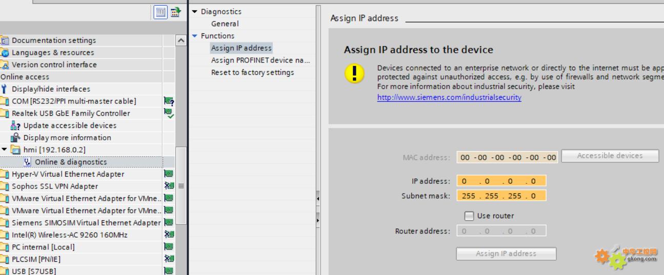

对PLC HMI,阀岛 扫描出来的MAC 均是00,不能分配IP地址;
对远程IO模块(数字量的)可以正常使用,
程序下载,调试均正常;
突然发生,好奇怪,有遇到的么?

用Proneta配IP 设备名称

PN设备不一定要先配IP,可以设置设备名下硬件组态后自动分配IP

用setp7分IP,软件速度还快。
