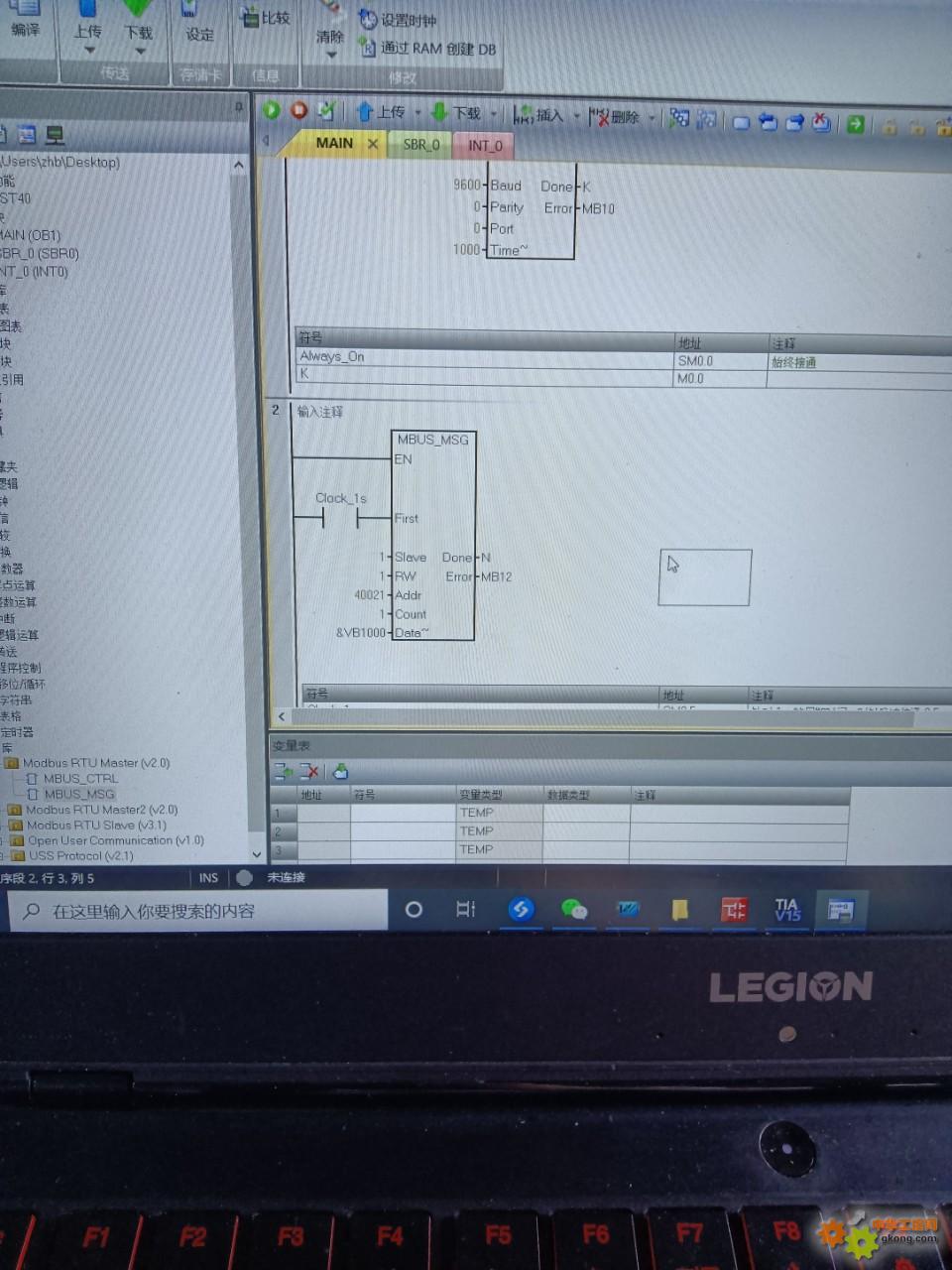

如图,我要写入数据到40021的地址里,我的Date管脚写的是VB1000,那么我要写入的数据是放在VW1000吗?

发表于:2021/10/14 14:58:16
还是放在VW100里?

放在VW1000里啊!
是的,就放在VW1000中就可以了!

放到VW1000里。

Data管脚存的是VB1000的地址,指向了VB1000.你往40021里面写值,实际上对应的是一个PLC的VW寄存器,那这个寄存是哪一个呢?&VB1000就是指明了使用那一个寄存器

放在VW1000。
