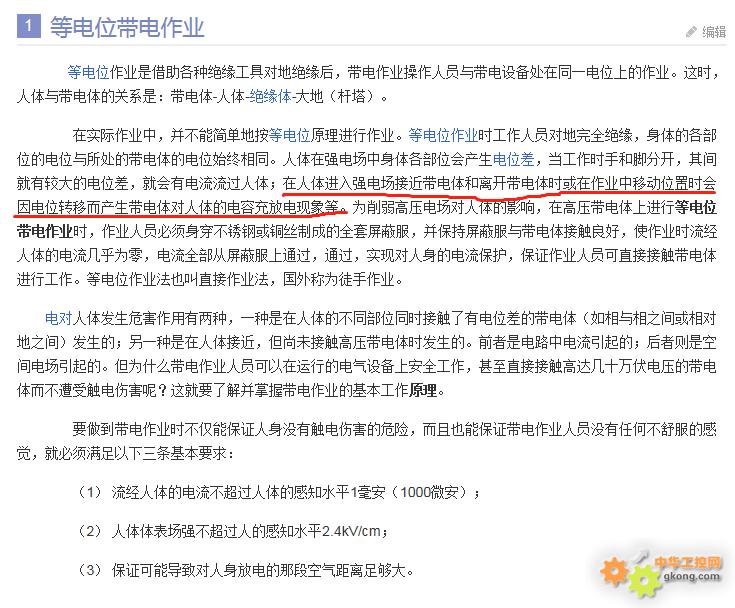

发表于:2021/10/14 7:43:26
大家一起学习

发表于:2021/10/17 18:46:16
1 3楼正确,

发表于:2021/10/17 19:50:43
3楼很牛呀
